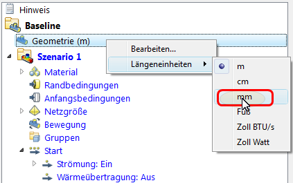

1. Stellen Sie sicher, dass die Einheit im Geometriezweig der Designstudienleiste auf mm eingestellt ist.
Autodesk® Inventor, Autodesk® Inventor Fusion, Pro/Engineer und Solidworks:
Die Einheit sollte bereits in mm angezeigt sein. Keine Einstellung erforderlich.
UGNX:
  1. Klicken Sie mit der rechten Maustaste auf den Geometriezweig.
  2. Wählen Sie mm als Längeneinheit aus.

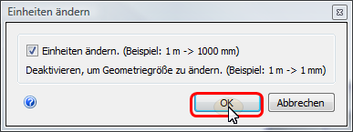

  1. Klicken Sie im Dialogfeld Einheiten ändern auf OK.

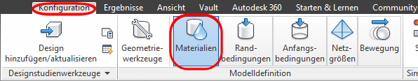

2. Klicken Sie auf Materialien auf der Registerkarte Konfiguration:

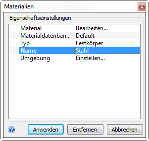

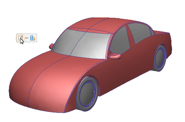

3. Klicken Sie mit der linken Maustaste auf Car Body (Karosserie). Klicken Sie im kontextabhängigen Werkzeugkasten auf die Schaltfläche Bearbeiten.
Typ = Festkörper, Name = Stahl, klicken Sie auf Anwenden.

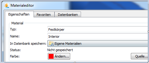

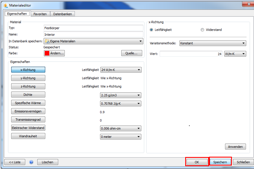

13. Typ = Festkörper, Name = Graphite Carbon. Klicken Sie in der Zeile Material auf Bearbeiten.
14. Im Materialeditor: Name = Innenausstattung, In Datenbank speichern = Meine Materialien.

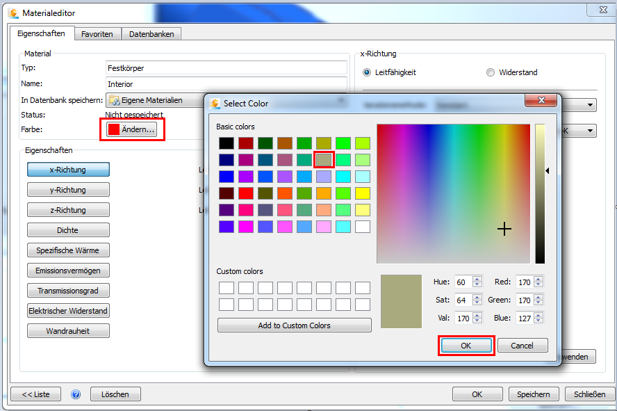

15. Klicken Sie auf Farbe: Ändern. Wählen Sie im Dialogfeld Farbauswahl eine Farbe aus, und klicken Sie auf OK.
Anmerkung: Es wäre auch die Änderung der physikalischen Eigenschaften im Materialeditor möglich gewesen.
16. Um das neue Material in der benutzerdefinierten Materialdatenbank zu speichern, klicken Sie auf Speichern und OK.
17. Um das Material Innenausstattung anzuwenden, klicken Sie im Material-Schnellbearbeitungs-Dialogfeld auf Anwenden.

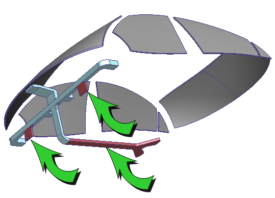

19. Wählen Sie die drei Luftvolumen in den Kanälen aus, und klicken Sie im kontextabhängigen Werkzeugkasten auf die Schaltfläche Bearbeiten.
Anmerkung: Das obere und untere Volumen in dieser Abbildung wurde automatisch von Autodesk Simulation CFD erzeugt. Das Volumen in der Mitte ist ein Teil aus dem CAD-Modell. Verwenden Sie dieses Bauteil beim Zuweisen der Netzverteilung, um die Netzsteuerelemente vorzuführen.

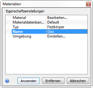

24. Klicken Sie mit der linken Maustaste außerhalb des Modells, und klicken Sie auf das Symbol Bearbeiten im kontextabhängigen Werkzeugkasten.
25. Typ = Festkörper, Name = Glas, klicken Sie auf Anwenden.

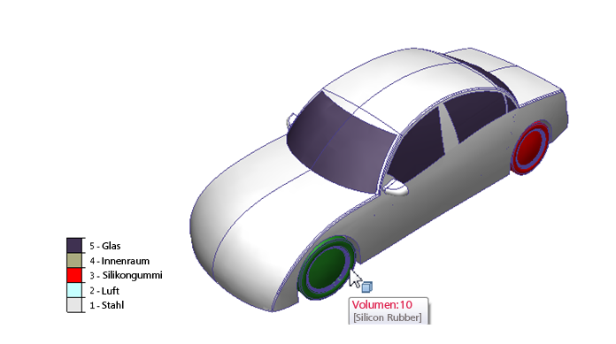

27. Überprüfen Sie, ob allen Teilen das richtige Material zugewiesen wurde:
