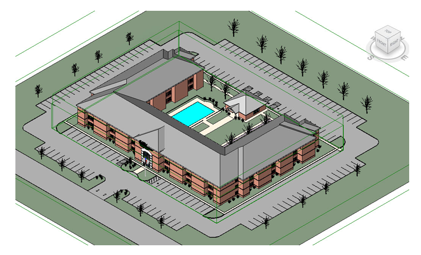

Das folgende Modell enthält z. B. eine große Anzahl von Standortdetails und architektonischen Details:
Es wäre zwar technisch möglich, diese Detailgenauigkeit in das Autodesk Simulation CFD-Modell einzubeziehen, aber das Modell würde extrem groß, und diese Objekte hätten keinen großen Einfluss auf die Gesamtergebnisse. Vor der Übertragung eines solchen Modells in Autodesk Simulation CFD ist es empfehlenswert, die Geometrie zu vereinfachen und unwichtige Details zu entfernen. Die für die Analyse geeignete Version dieses Modells sieht wie folgt aus:

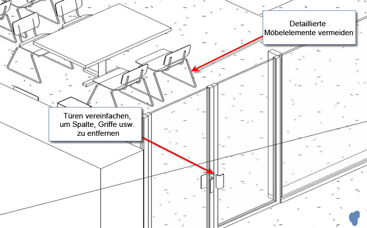

Viele kleine Details, die für das Designmodell unentbehrlich sind, sind für die Autodesk Simulation CFD-Simulation nicht notwendig. Verwenden Sie vor dem Übertragen des Modells in Autodesk Simulation CFD die folgenden Methoden, um die geometrische Komplexität im Revit-Modell zu reduzieren:
- Um Features aus dem Simulationsmodell auszuschließen, blenden Sie Elemente aus einer 3D-Ansicht aus. Elemente, die aus der aktiven 3D-Ansicht in Revit ausgeblendet wurden, werden nicht in Autodesk Simulation CFD übertragen.
- Entfernen oder vereinfachen Sie kleine Features auf Möbeln und Details.
- Schließen Sie Features wie Rohre mit kleinem Durchmesser, Rundungen, Fasen, Bohrungen, Griffe und Geländer aus, oder ersetzen Sie sie durch eine einfachere Darstellung.

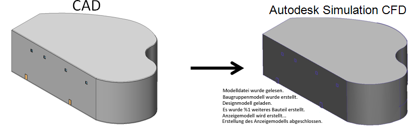

Methode 1: Vergewissern Sie sich, dass das Volumen "luftdicht" ist.
Autodesk Simulation CFD ersetzt automatisch alle vollständig eingeschlossenen Kavitäten durch interne Volumen, wenn das Modell aus der CAD-Anwendung übertragen wird.
- Diese Volumen werden in der Designstudienleiste aufgelistet und sind Bestandteil des Simulationsmodells.
- Weisen Sie diesen Volumen Luft zu.

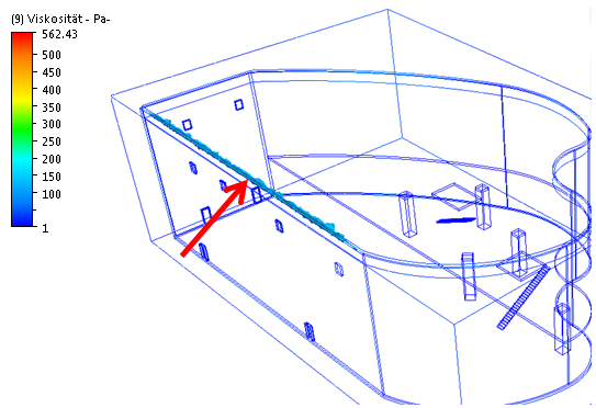

- Verwenden Sie die Autodesk Simulation CFDNetzdiagnose-Werkzeuge zur Ermittlung von kleinen Flächen und kurzen Kanten. Diese Features können die Position von Lücken zwischen Böden und Wänden angeben:
Erstellen Sie ein Testnetz
Lange, schmale Lücken werden in der Regel mit langen, dünnen Elementen vernetzt. Die Modellbereiche mit den höchsten Werten für das Elementkantenverhältnis sind wahrscheinlich die Bereiche, in denen sich die Lücken befinden. Das Verfahren in der Zusammenfassung:
- Erstellen Sie mit dem Werkzeug Externes Volumen Geometrie in Autodesk Simulation CFD ein Volumen um das ganze Modell.
- Weisen Sie allen Teilen im Modell ein Festkörpermaterial zu. Weisen Sie dem umgebenden Volumen Luft zu.
- Klicken Sie im Dialogfeld "Start" auf Ergebnisgrößen, und aktivieren Sie Stream-Funktion. (Damit wird das Elementkantenverhältnis als Ausgabegröße aktiviert.)
- Um das Netz zu erstellen, legen Sie die Anzahl der Iterationen im Dialogfeld "Start" auf der Registerkarte Steuerung auf 0 fest, und klicken Sie auf Start.
- Nachdem das Netz fertig ist, erstellen Sie eine Isofläche und zeigen das Elementkantenverhältnis an. Die Bereiche mit dem höchsten Elementkantenverhältnis sind häufig die Lücken.
Nachdem Sie die Lücken ermittelt haben, beseitigen Sie sie, indem Sie die nicht übereinstimmenden Features im CAD-Modell ausrichten.
