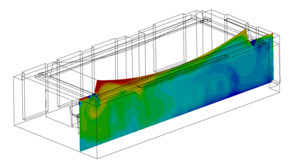

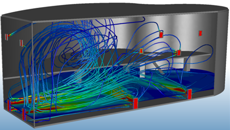

Mechanische Belüftung
Analysen mechanischer Belüftung simulieren die Luftströmung in Räumen mit Luftbehandlungssystemen. Solche Systeme enthalten in der Regel eine Installation von Diffusoren, Lüfter und Rückführungen, die für die Gewährleistung einer geeigneten Luftströmung und Temperaturkontrolle im genutzten Bereich ausgelegt sind.
Beispiele:
Weitere Informationen über AEC-Analysen von mechanischen Belüftungen...
