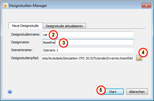

So erstellen Sie eine neue Designstudie, indem Sie aus einer CAD-Anwendung starten
  1. Beginnen Sie, indem Sie auf die Schaltfläche oder die Menüoption für CFD Start klicken.
  2. Geben Sie in das Feld Designstudienname einen Namen für die Designstudie ein. Vorgabe ist der Name der übergeordneten Baugruppe oder des Teils.
  3. Ändern Sie optional den standardmäßigen Design- und Szenarionamen ändern.
  4. Standardmäßig wird die Studie in demselben Pfad wie das CAD-Modell gespeichert. Um den Pfad zu ändern, klicken Sie auf die Schaltfläche Pfad festlegen... und wählen den gewünschten Pfad aus (oder erstellen ihn ggf.).
  5. Klicken Sie auf Starten. Autodesk Simulation CFD wird gestartet, und die Designstudie wird erstellt. Das erste Design und Szenario werden in der Designstudienleiste aufgelistet.

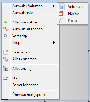

Auswählen von Objekten
Der Auswahlmodus kann mithilfe von mehreren Methoden auf Volumen, Fläche oder Kante eingestellt werden:
Auswahlfarben
Spezifische Farben werden verwendet, um den Auswahlstatus von Objekten anzugeben:
  • Wenn sich der Mauszeiger über einem Objekt befindet, wird es grün.
  • Wenn ein Objekt ausgewählt ist, wird es in Rot angezeigt.
  • Wenn der Mauszeiger sich über einem ausgewählten Objekt befindet, wird es gelb.
Sobald ein Objekt ausgewählt ist, wird dessen Beschriftung der Auswahlliste hinzugefügt. Um ein Objekt in der Designstudienleiste auszuwählen, klicken Sie mit der linken Maustaste auf dessen Beschriftung im entsprechenden Zweig.
Anmerkung: Ein Objekt ist nur dann auswählbar, wenn es nicht von einem anderen Objekt verdeckt wird. Wenn das auszuwählende Objekt durch ein anderes Objekt schlecht zu sehen ist, blenden Sie das störende Objekt aus.

Anmerkung: Die Optionen Alles auswählen, Auswahl aufheben und Vorherige stehen auch im Kontextmenü zur Verfügung.

Anmerkung: Um den auszublendenden Objekttyp festzulegen, stellen Sie den Auswahltyp über den Werkzeugkasten Auswahltyp oder das Kontextmenü auf Volumen oder Fläche ein.
