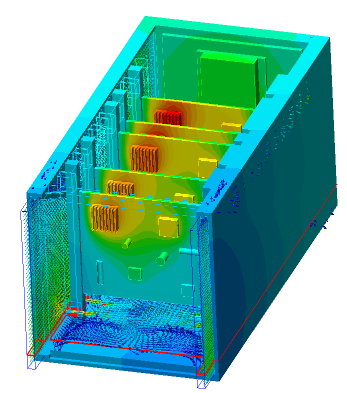

Luft aus der Umgebung tritt in das Gehäuse ein, strömt durch das Gerät und wird wieder an die Umgebung abgegeben. Bei den meisten Anwendungen wird die Luft durch einen Lüfter bewegt; die Temperatur der eintretenden Luft ist bekannt. Die Effekte der natürlichen Konvektion können vernachlässigt werden. Die von den Komponenten verbrauchte Wärme wird durch das Bewegen der Luft weggetragen und durch das Gehäuse geführt. Die Wärmestrahlung ist bei diesen Anwendungen in der Regel zu vernachlässigen.

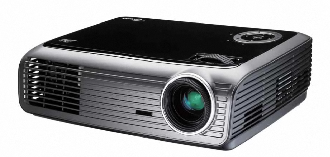

Anwendungsbeispiele
Projektor

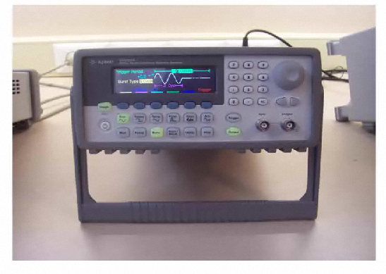

Laborgeräte

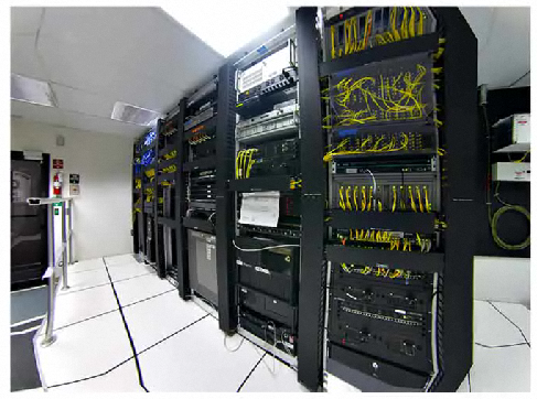

Rechenzentrum

Eine grundlegende Richtlinie für ein qualitativ hochwertiges Analysemodell ist, dass die Netzverteilung ausreicht, um die Strömungs- und Temperaturgradienten effizient zu lösen. In Bereichen, in denen die Strömung zirkuliert oder große Gradienten aufweist (z. B. Strudel, Wirbel und Trennungsbereiche), ist ein feineres Netz erforderlich.

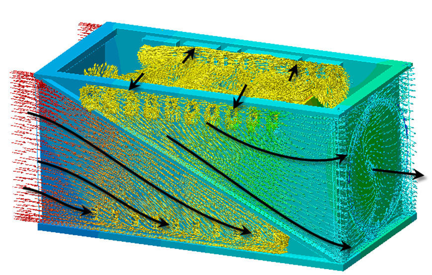

Strömungsverteilung
