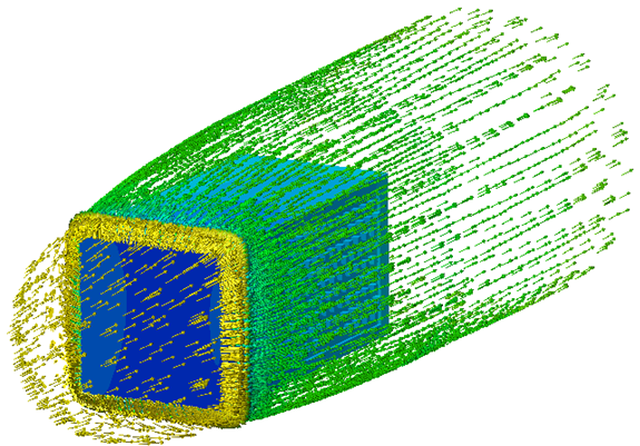

Bei einigen Anwendungen ist es ratsam, ein Gerät mit erzwungener Kühlung für externe Kühleffekte einzusetzen. Ein Lüfter im Gerät bietet eine Komponentenkühlung, aber eine schnelle (nicht kompressible) Strömung um das Gerät herum führt die Wärme von der Außenseite des Gehäuses ab. In den anderen Anwendungen mit erzwungener Kühlung wird dieser Effekt entweder vernachlässigt oder mit einer Wärmeübergangskoeffizient-Randbedingung simuliert. In dieser Anwendung wird die Wärmeübertragung auf der Außenseite des Gehäuses mit einem Luftvolumen, das das Gerät umgibt, dargestellt.

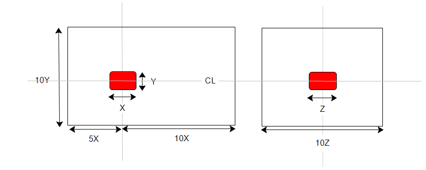

Ein Volumen, welches die Komponente umgibt, muss konstruiert werden. In einigen Fällen ist das umgebende Volumen eine physikalische Struktur, wie z. B. ein Windkanal. In anderen Fällen ist das Gerät ein sehr großer Raum oder eine offene Umgebung:
- Fügen Sie dieses Volumen entweder in dem CAD-Modell hinzu oder in Autodesk Simulation CFD mit Hilfe des Werkzeuges Externe Volumen.
- Wenn das Gerät sich in einem Windkanal befindet, verwenden Sie die Abmaße des Windkanals.
- Wenn der Windkanal mehr als fünfmal so groß ist wie das Gerät oder wenn das Gerät weit von physikalischen Begrenzungen entfernt ist, verwenden Sie diese Gehäusegrößen:

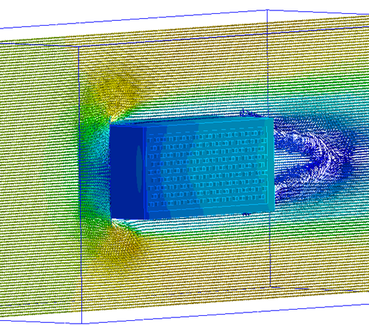

Das Gerät kann geschlossen oder belüftet sein. Ist es geschlossen, so wird die Luft im Gerät vom umgebenden Volumen getrennt. Ist es belüftet, so verläuft die Luft sowohl im umgebenden Volumen als auch durch das Gerät.

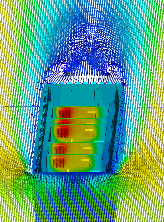

Eine grundlegende Richtlinie für ein qualitativ hochwertiges Analysemodell ist, dass die Netzverteilung ausreicht, um die Strömungs- und Temperaturgradienten effizient zu lösen. In Bereichen, in denen die Strömung zirkuliert oder große Gradienten aufweist (z. B. Strudel, Wirbel und Trennungsbereiche), ist ein feineres Netz erforderlich.
