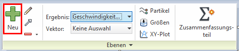

So erstellen Sie eine Ebene
- Im Modell: Klicken Sie mit der rechten Maustaste auf oder in der Nähe des Modells (nicht auf eine vorhandene Ebene). Klicken Sie auf Ebene hinzufügen.
- Außerhalb des Modells: Klicken Sie auf in der kontextabhängigen Gruppe Ebenen auf Hinzufügen:

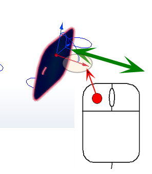

So drehen Sie eine Ebene
- Auf dem Modell: Ziehen Sie den Bogen auf die Dreiergruppe:
(Klicken Sie zum Ändern des Drehmittelpunkts die Dreiergruppe innerhalb der Ebene. Der Drehmittelpunkt ist der Ursprung der Dreiergruppe.)
- Auf der Ebene: Klicken Sie mit der linken Maustaste. Wählen Sie eine Achse aus, um die Ebene daran auszurichten:
- Außerhalb des Modells Klicken Sie in der kontextabhängigen Gruppe Ebenen auf Bearbeiten. Ziehen Sie den Dreh-Schieberegler auf das Verschieben Dialogfeld Ebenen-Steuerung.

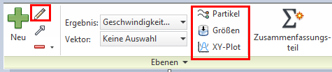

Zugriff auf die Ebenenfunktionen
Anmerkung: Stellen Sie sicher, dass die Option Ebenen in der Gruppe Ergebnisauswertung ausgewählt ist.
- Auf dem Modell Methode 1: Klicken Sie mit der linken Maustaste auf die Ebene, und klicken Sie auf das Werkzeugkastensymbol.
- Einstellungen (Steuerelemente)
- Partikelspuren
- XY-Plot

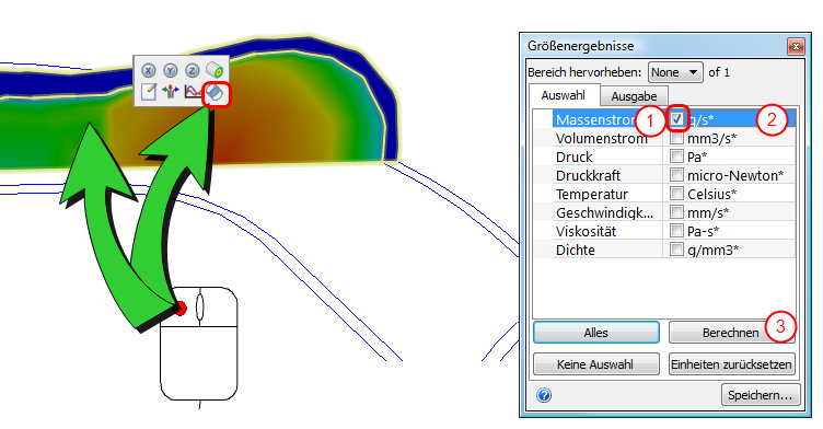

- Größen

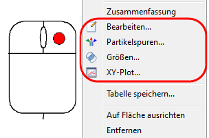

- Auf dem Modell Methode 2: Klicken Sie mit der rechten Maustaste auf die Ebene, und wählen Sie aus dem Menü aus.
- Außerhalb des Modells: Klicken Sie auf das Symbol in der kontextabhängigen Gruppe Ebenen.

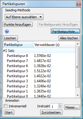

Hinzufügen von Partikelspuren

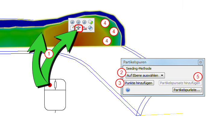

So erstellen Sie einen Satz Partikelspuren
- Erstellen Sie eine Ergebnisebene, und öffnen Sie das Dialogfeld Partikelspur.
- Wählen Sie eine Seeding-Methode.
- Klicken Sie auf Punkte hinzufügen.
- Klicken Sie auf Punkte auf der Ebene (oder ziehen Sie das Raster).
- Klicken Sie auf die Schaltfläche Partikelspursatz hinzufügen.

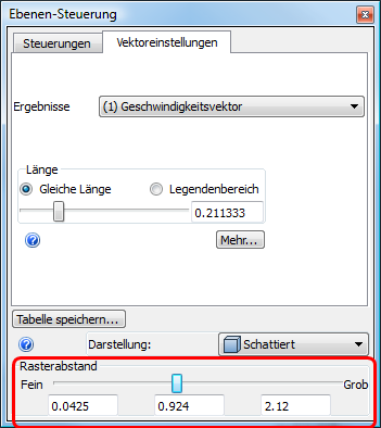

Verwenden Sie die Option Rasterabstand, um eine gleichmäßige Verteilung von Partikelspuren überall auf der Ergebnisebene zu erzielen.
So stellen Sie die Rasterabstandsdichte ein
- Aktivieren Sie die Vektoren auf der Ergebnisebene.
- Ziehen im Dialogfeld Ebenen-Steuerung auf der Registerkarte Vektoreinstellungen den Schieberegler Rasterabstand.

Anzeigen, Sortieren und Ändern von Spuren
- Zum Anzeigen der Spurliste klicken Sie auf die Schaltfläche Partikelspurliste....
- Zum Sortieren der Spuren klicken Sie auf die Spaltenüberschriften.

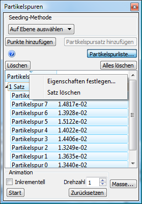

- Zum Ändern der Spurdarstellung klicken Sie mit der rechten Maustaste auf Einstellen, und wählen Sie Eigenschaften festlegen....

Löschen von Partikelspuren
- Löschen Sie eine Partikelspur, indem Sie sie in der Liste auswählen und auf die Schaltfläche Löschen klicken.
- Löschen Sie eine Gruppe von Partikelspuren, indem Sie den Gruppennamen auswählen und auf die Schaltfläche Löschen klicken.
- Löschen Sie alle Partikelspuren, indem Sie auf die Schaltfläche Alles löschen klicken.

Schritt 4: Ändern Sie die Anzahl der Unterteilungen
- Der Standardwert für die Anzahl der einzelnen Punktunterteilungen ist 20.
- Ändern Sie diesen Wert, um die Plotauflösung zu ändern.
Anmerkung: Die Anzahl der Unterteilungen muss zwischen 2 und 500 liegen.
Schritt 5: Erstellen Sie den Plot
- Um den Plot zu erstellen, klicken Sie auf die Schaltfläche Plotten.
Tabelle speichern
Mit diesem Befehl wird eine .csv-Datei (CSV: Comma Separated Variable) der gleichmäßigen Verteilung von Punkten auf der Ebene gespeichert.
- Auf der Ebene: Klicken Sie mit der rechten Maustaste, und klicken Sie auf Tabelle speichern...
Um die Anzahl der in der Tabelle gespeicherten Punkte zu ändern, ändern Sie auf der Registerkarte "Vektoreinstellungen" den Rasterabstand:
Messen von Werten mithilfe einer Ebene
Mithilfe des Größenrechners können Sie größengewichtete Ergebnisse auf einer Ergebnisebene schnell berechnen and anzeigen. Größenergebnisse (größengewichtete Ergebnisse) werden bei Verschiebung der aktiven Ebene automatisch aktualisiert.
Arbeitsablauf
Positionieren Sie zunächst die Ergebnisebene an der gewünschten Stelle.
- Öffnen Sie das Dialogfeld Größen.
- Wählen Sie die gewünschten Größen für die Größenberechnung aus.
- Ändern Sie die Einheit der Ausgabegröße in der benachbarten Menüliste.
- Klicken Sie auf die Schaltfläche Berechnen.
- Die Größenergebnisse werden in die Registerkarte Ausgabe geschrieben.
Um Größendaten bei der Animation einer transienten Analyse zu speichern, klicken Sie auf die Schaltfläche Speichern. Die Ergebnisse der aktiven Zeitschritte werden in einer Excel-CSV-Datei gespeichert.
