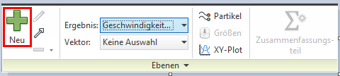

2. Erstellen Sie eine Ebene, indem Sie auf die Schaltfläche + klicken:

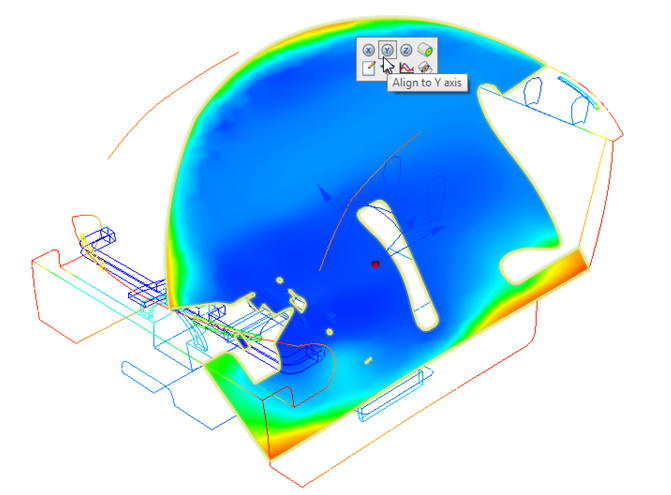

5. Richten Sie die Ergebnisebene an der vertikalen Achse aus. Klicken Sie mit der linken Maustaste auf die Ebene, und wählen Sie das y-Symbol.
6. Verschieben Sie die Ergebnisebene, indem Sie die Maus auf den Triaden-Y-Richtungspfeil ziehen.

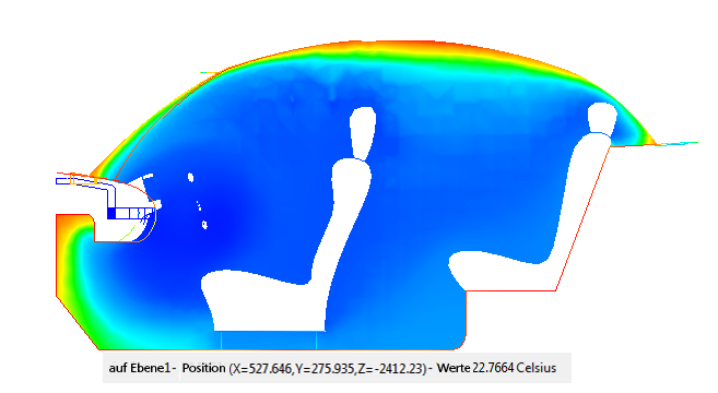

9. Um die Temperaturen bei den Insassen auf den Vorder- und Rücksitzen zu messen, positionieren Sie die Ebene normal zur x-Achse und durch die Vorder- und Rücksitze hindurch. Klicken Sie mit der linken Maustaste auf die Ergebnisebene, und klicken Sie in der Symbolleiste auf X. Ziehen Sie die Ebene, sodass sie den flachen Außenflächen der Kopfstützen der Vorder- und Rücksitze entsprechend ausgerichtet ist; siehe Abbildung:
10. Um die Ansicht normal zur Ebene auszurichten, klicken Sie auf die Fläche Rechts vom Navigationswürfel.
So messen Sie die Temperaturen auf der Ebene:
11. Halten Sie die UMSCHALTTASTE gedrückt, während Sie den Mauszeiger über die Ebene bewegen. Die Temperaturwerte werden in der Statusleiste unten links auf der Benutzeroberfläche angezeigt. Tasten Sie die Werte ab, und zwar in der Nähe der Füße, Knie, Hüften und Köpfe der Insassen auf den Vorder- und Rücksitzen.

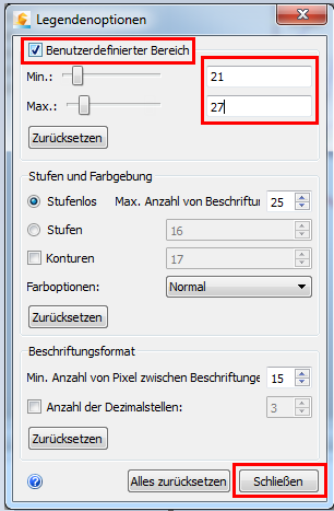

12. Heben Sie die Temperaturunterschiede in diesem Bereich hervor, indem Sie den Legendenbereich entsprechend einstellen:

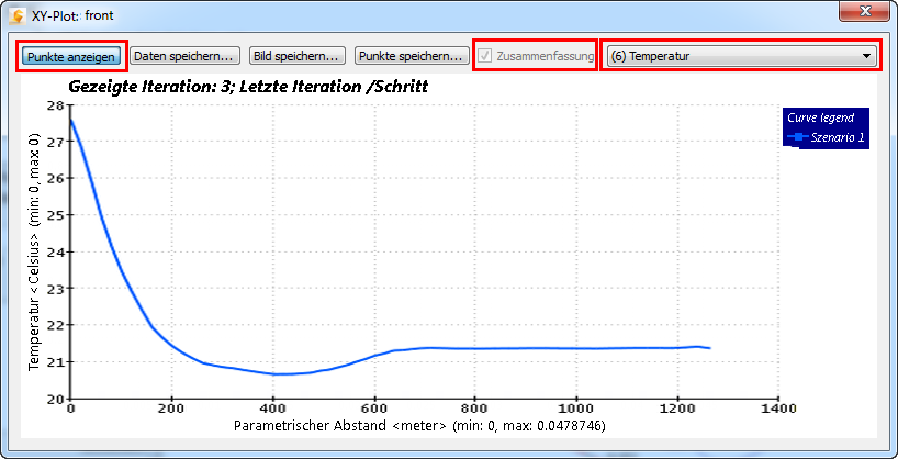

13. Klicken Sie mit der rechten Maustaste auf die Ergebnisebene, und wählen Sie XY-Plot aus.
14. Im Dialogfeld XY-Plot geben Sie Vorne als Titel ein, und klicken Sie dann auf Punkte hinzufügen.
15. Wählen Sie Plot-Punkte aus, indem Sie auf die Ergebnisebene in der Nähe der Füße, Knie, Hüfte und des Kopfs des Frontsitzpassagiers klicken:
16. Klicken Sie im Dialogfeld XY-Plot auf Plotten.
17. Klicken Sie auf Punkte anzeigen, um die Punktsymbole auszublenden. Aktivieren Sie das Kästchen Zusammenfassung. Schließen Sie das Plot-Dialogfeld nach der Ergebnisuntersuchung.
Anmerkung: Sie können auch andere zu messende Ergebnisse aus der Dropdown-Liste oben rechts im Plot-Fenster auswählen.
Anmerkung: Die Temperatur an den Füßen des Frontpassagiers ist ca. 7 °C höher als die Temperatur nahe der anderen Körperteile. Anhand dieser Informationen wird dieses Modell bewertet. Aus diesem Grund speichern Sie diese Informationen im Entscheidungscenter, indem Sie das Kästchen Zusammenfassung aktivieren.

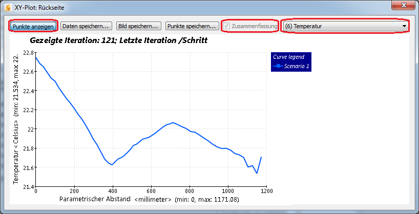

18. Um die Temperaturen bei den hinteren Passagieren zu plotten, öffnen Sie das Dialogfeld XY-Plot (wenn es nicht bereits geöffnet ist). Geben Sie den Titel hinten für XY-Plot ein.
19. Um Plot-Punkte auszuwählen, klicken Sie im Dialogfeld XY-Plot auf Punkte hinzufügen und klicken auf die Ergebnisebene in der Nähe der Füße, Knie, Hüfte und des Kopfs des Rücksitzpassagiers:
20. Klicken Sie im Dialogfeld XY-Plot auf Plotten.
21. Klicken Sie auf Punkte anzeigen, um die Punktsymbole auszublenden. Aktivieren Sie das Kästchen Zusammenfassung. Schließen Sie das Plot-Dialogfeld nach der Ergebnisuntersuchung.
Anmerkung: Die Temperatur an den Füßen des hinteren Passagiers ist ca. 5 °C höher als die Temperatur in der Nähe des Kopfes, und die Temperatur an der Hüfte und den Kien ist ebenfalls höher als am Kopf. Anhand dieser Informationen wird dieses Modell bewertet. Aus diesem Grund speichern Sie diese Informationen im Entscheidungscenter, indem Sie das Kästchen Zusammenfassung aktivieren.
