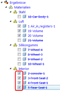

Anmerkung: In den folgenden Schritten verwenden Sie die in den Unterzweigen Materialien des Zweigs Ergebnisse der Designstudienleiste aufgeführten Elemente.

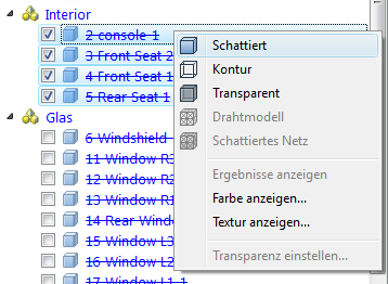

2. Zeigen Sie die inneren Komponenten an:
3. Zeigen Sie die inneren Komponenten schattiert an:

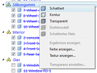

4. Zeigen Sie die Reifen schattiert an:
5. Klicken Sie mit der rechten Maustaste auf den Zweig Silikongummi, und wählen Sie Farbe anzeigen...
6. Wählen Sie Schwarz aus der Palette, und wählen Sie dann OK.

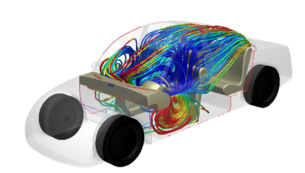

7. Aktivieren Sie zur Schattierung der Karosserie das Kontrollkästchen neben dem Teil Karosserie unter der Verzweigung Stahl der Verzweigung Ergebnisse > Material. Klicken Sie mit der rechten Maustaste auf den ausgewählten Teilenamen, und wählen Sie Schattiert aus.
8. Klicken Sie im Grafikfenster mit der rechten Maustaste auf die Karosserie, und wählen Sie die Option Transparent.
9. Klicken Sie mit der rechten Maustaste erneut auf die Karosserie, und wählen Sie Transparenz einstellen... Stellen Sie mit dem Schieberegler ungefähr 90 % ein, und klicken Sie auf OK.
10. Um dieses Bild für den späteren Vergleich mit anderen Designs zu speichern, klicken Sie mit der rechten Maustaste außerhalb des Modells und wählen Zusammenfassungsbild erfassen.
