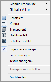

Die Steuerung der Teiledarstellung ist bei der Ergebnisanzeige wichtig. Autodesk Simulation CFD verfügt über Werkzeuge, mit denen Sie die Teiledarstellung einstellen und Bilder und Ansichten erstellen können, die das Verhalten des Designs optimal veranschaulichen. Sie können auf diese Befehle zugreifen, indem Sie während der Ergebnisvisualisierung mit der rechten Maustaste auf das Modell klicken oder mit der rechten Maustaste auf die Teilenamen im Zweig Ergebnisse > Material der Designstudienleiste klicken.
Schattiert, Kontur, Transparent, Drahtmodell, Schattiertes Netz
Ergebnis anzeigen

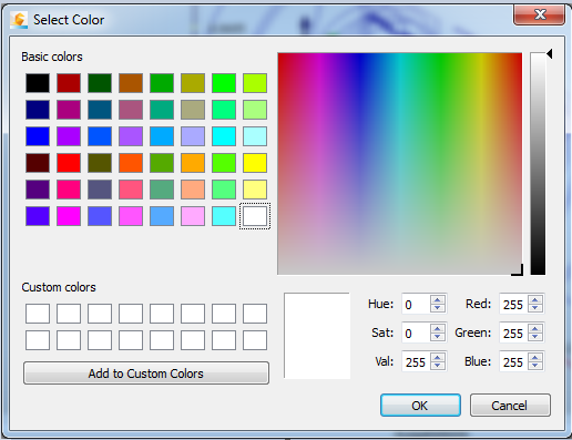

Farbe anzeigen...

Transparenz einstellen
