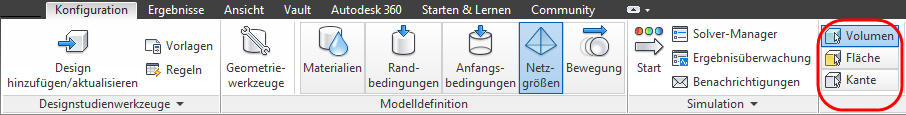

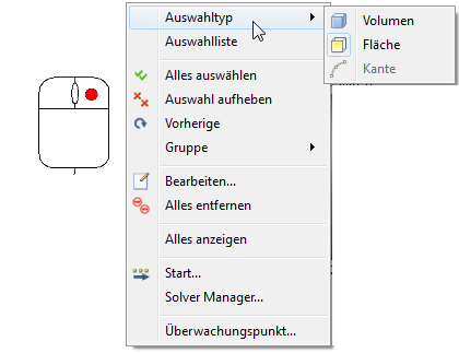

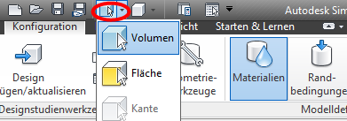

Einstellen des Auswahlmodus
Manchmal müssen Sie den Typ des Objekts ändern, der ausgewählt werden kann:
Auf der Registerkarte Konfiguration:
Aus dem Kontextmenü:
Über den Schnellzugriff-Werkzeugkasten...
Der Cursor zeigt den aktuellen Auswahlmodus an:
Volumen: Fläche: Kante:
Anmerkung: Die Kantenauswahl ist nur für 2D-Modelle und einige netzbezogene Befehle in 3D verfügbar.

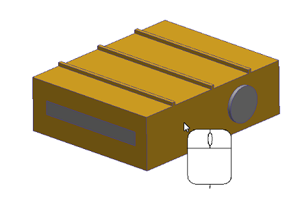

In vielen Fällen ist es sinnvoll, ein Bauteil oder eine Fläche auszublenden, um auf eine interne Komponente zuzugreifen.
So blenden Sie ein Objekt aus: Führen Sie den Mauszeiger darüber, und drücken Sie STRG und die mittlere Maustaste:
Anmerkung: Sie können ein Objekt ausblenden, indem Sie mit der rechten Maustaste darauf klicken und Ausblenden aus dem Menü auswählen.
So zeigen Sie alle Teile an: Drücken Sie die STRG-Taste, und klicken Sie mit der mittleren Maustaste außerhalb des Modells im Grafikfenster:

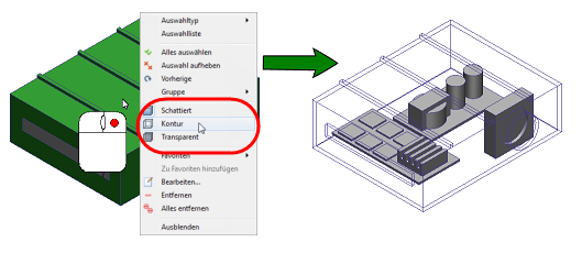

Modelldarstellung
Das Modell wird vorgabemäßig schattiert angezeigt:
Um das Modell als Umriss oder transparent anzuzeigen, wählen Sie eine Option aus dem Menü Visueller Stil im Schnellzugriff-Werkzeugkasten:
Alternativ wählen Sie Ansicht (Registerkarte) > Visueller Stil.
Klicken Sie zum Ändern der Darstellung eines einzelnen Teils mit der rechten Maustaste darauf, und wählen Sie aus dem Menü:
Weitere Informationen zum Steuern der Darstellung des Modells finden Sie hier.

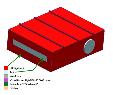

Die Designstudienleiste zeigt alle zugewiesenen Einstellungen unter dem entsprechenden Zweig:
Grafische Hinweise und eine zugehörige Legende zeigen, wo Einstellungen angewendet werden:

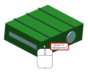

QuickInfos zeigen die Werte der angewendeten Einstellungen. Zeigen Sie mit dem Mauszeiger auf das Teil oder die Fläche, um die QuickInfo anzuzeigen:
