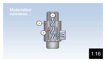

Wo beginnen Sie? Sehen Sie sich dieses Video an, um etwas über den Simulation CFD-Prozess zu erfahren.

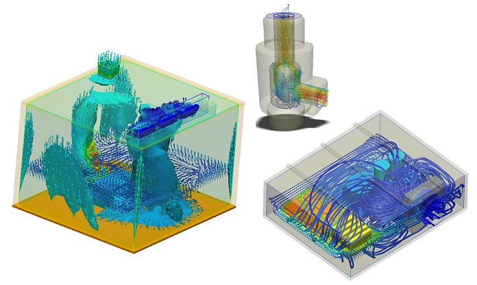

In diesem Lernprogramm werden drei verschiedene Anwendungen dargestellt, die mit Simulation CFD oft simuliert werden. Dabei werden ähnliche Konzepte vorgestellt. Sie können daher das auswählen, das Ihren Interessen am besten entspricht. Für jede Übungslektion benötigen Sie etwa 20 Minuten zum Einrichten und Ausführen.
Flusssteuerung
Simulieren Sie die Strömung von Wasser durch ein Hydrauliksteuerventil. Das Ventil ist halb geöffnet. Ziel ist daher Druckverlust und Verteilung des Flusses.
AEC-Lüftung
Simulieren Sie den Luftstrom in einem Büroraum. Das Modell simuliert ein Sommerszenario, es ist heiß draußen und die im Raum Anwesenden benötigen Kühlung.
Elektronikkühlung :
Simulieren Sie den Luftstrom und die Temperaturen der Komponenten in einem Gehäuse mit Elektronik. Das Gehäuse enthält Leiterplatten, Chips und einen Ventilator zur Kühlung.
