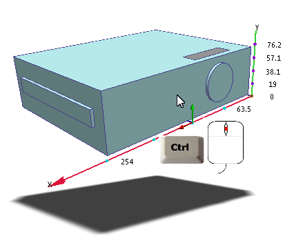

1. Blenden Sie die Luft aus, indem Sie die STRG-Taste gedrückt halten und mit der mittleren Maustaste darauf klicken:

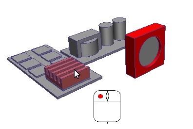

2. Wählen Sie den Kühlkörper aus, indem Sie mit der linken Maustaste darauf klicken.

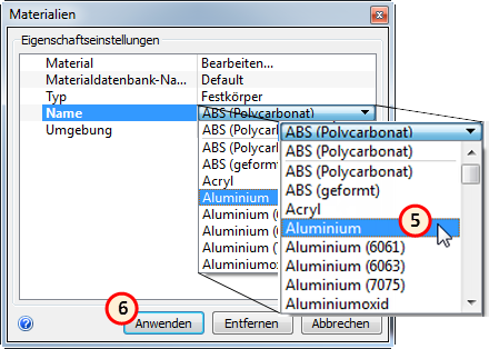

3. Klicken Sie in der kontextabhängigen Gruppe Materialien auf Bearbeiten:
4. Wählen Sie im Schnellbearbeitungs-Dialogfeld Materialien den Materialtyp:
5. Wählen Sie aus dem Menü Name die Option Aluminium aus.
6. Klicken Sie auf Anwenden.
So sollte das Ergebnis aussehen...

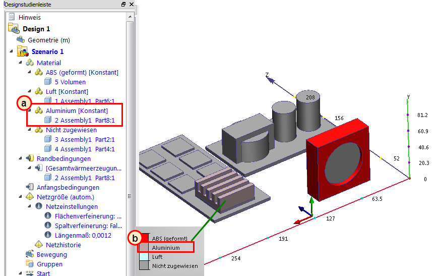

7. In der Designstudienleiste können Sie anhand der Teilfarbe überprüfen, ob das Aluminiummaterial korrekt zugewiesen wurde:
