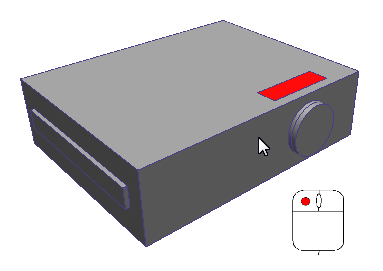

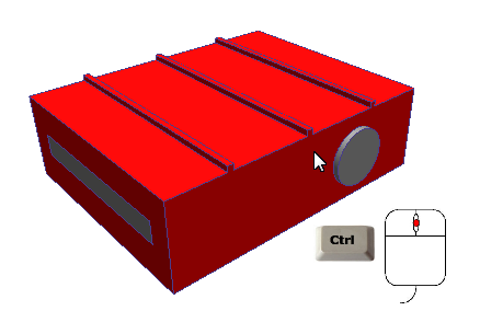

1. Blenden Sie das Gehäuse aus, indem Sie die STRG-Taste gedrückt halten und mit der mittleren Maustaste darauf klicken:
2. Wählen Sie das Strömungsvolumen aus, indem Sie mit der linken Maustaste darauf klicken:

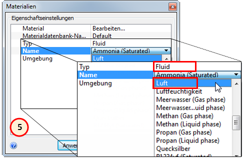

3. Klicken Sie in der kontextabhängigen Gruppe Materialien auf Bearbeiten:
4. Stellen Sie sicher, dass im Schnellbearbeitungs-Dialogfeld der Typ auf Fluid gesetzt und Name als Luft angegeben ist.
5. Klicken Sie auf Anwenden.

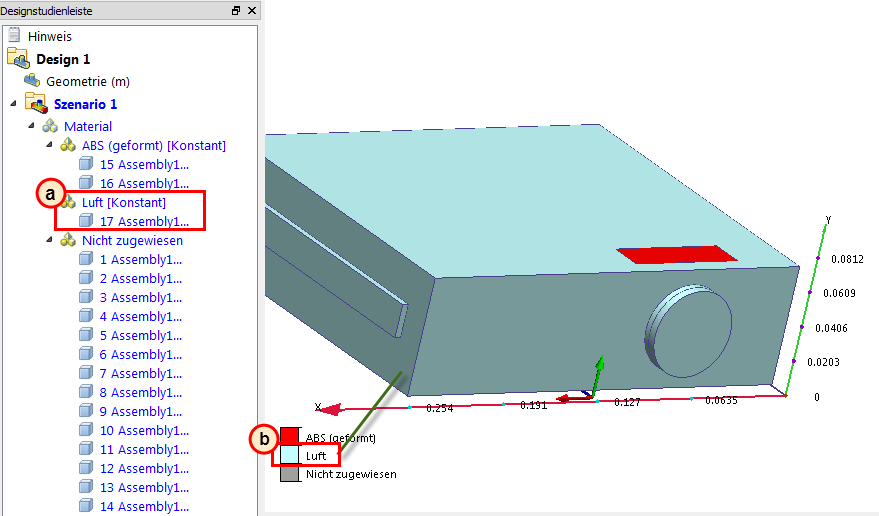

So sollte das Ergebnis aussehen...
6. In der Designstudienleiste können Sie anhand der Teilfarbe überprüfen, ob das Material Luft korrekt zugewiesen wurde:
