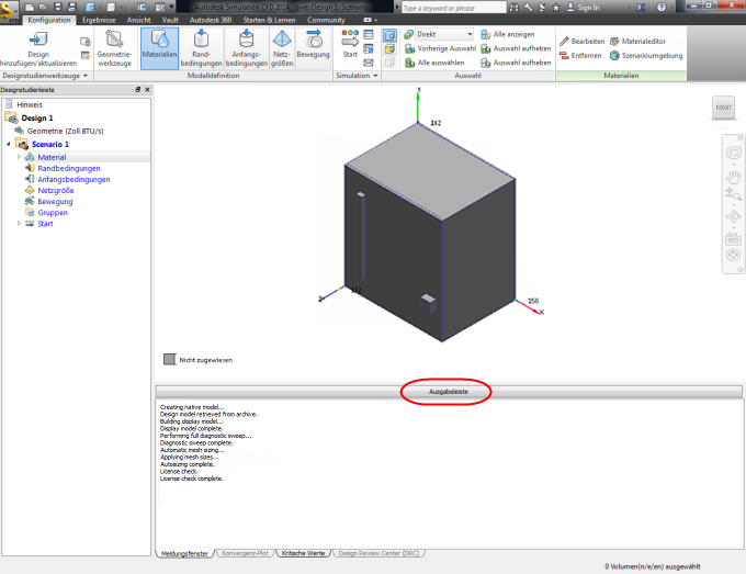

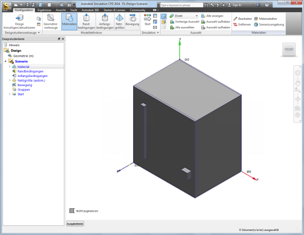

1. Reduzieren Sie für zusätzlichen Bildschirmplatz die Ausgabeleiste, indem Sie auf die Schaltfläche Ausgabeleiste klicken:
Anmerkung: Ein Modell kann gedreht, geschwenkt und gezoomt werden.

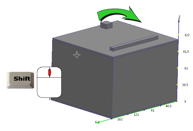

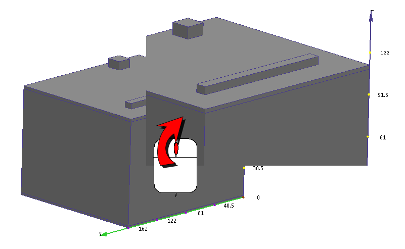

2. Drücken Sie zum Drehen des Modells die Umschalttaste, halten Sie die mittlere Maustaste gedrückt, und bewegen Sie die Maus:

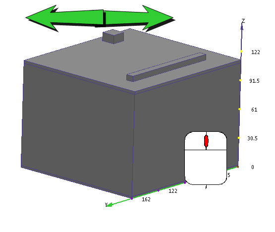

4. Halten Sie zum Schwenken (Bewegen) die mittlere Maustaste gedrückt, und bewegen Sie die Maus:

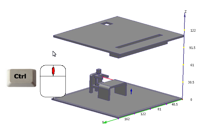

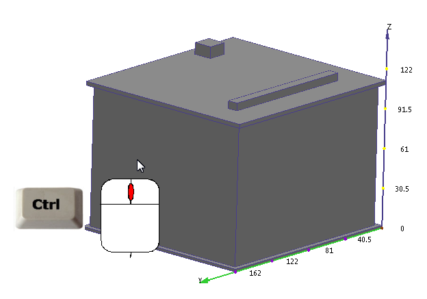

5. Blenden Sie das Wandteil und dann das Luftteil aus, um die Person im Raum sehen zu können. Dazu platzieren Sie den Cursor über das jeweilige Teil und drücken die STRG-Taste und die mittlere Maustaste:
Blenden Sie die Wand aus:
Blenden Sie die Luft aus:
Jetzt sehen Sie die Person im Raum.

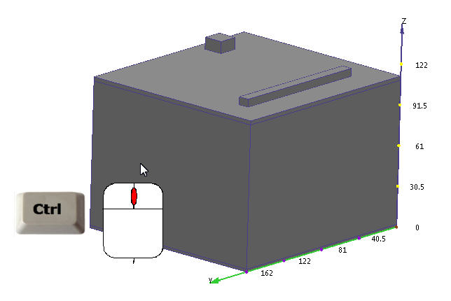

6. Drücken Sie zum Anzeigen aller Bauteile die STRG-Taste, und klicken Sie im Grafikfenster mit der mittleren Maustaste neben das Modell:
