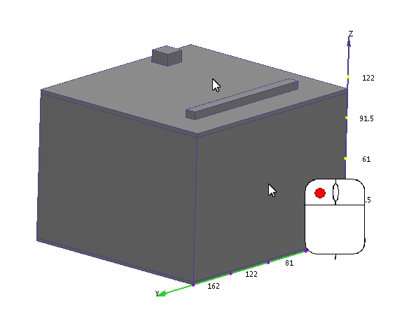

1. Wählen Sie das Wand- und Dachteile aus, indem Sie mit der linken Maustaste darauf klicken:
2. Klicken Sie auf Bearbeiten in der kontextabhängigen Gruppe Materialien:

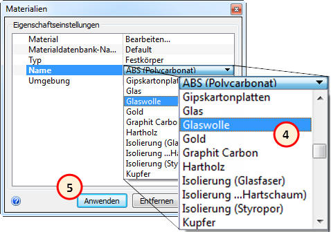

3. Wählen Sie im Schnellbearbeitungs-Dialogfeld Materialien den Materialtyp:
a. Klicken Sie in der Zeile Typ in die rechte Spalte.
b. Klicken Sie auf Volumenkörper.
4. Wählen Sie im Menü Name die Option Glaswolle.
5. Klicken Sie auf Anwenden.

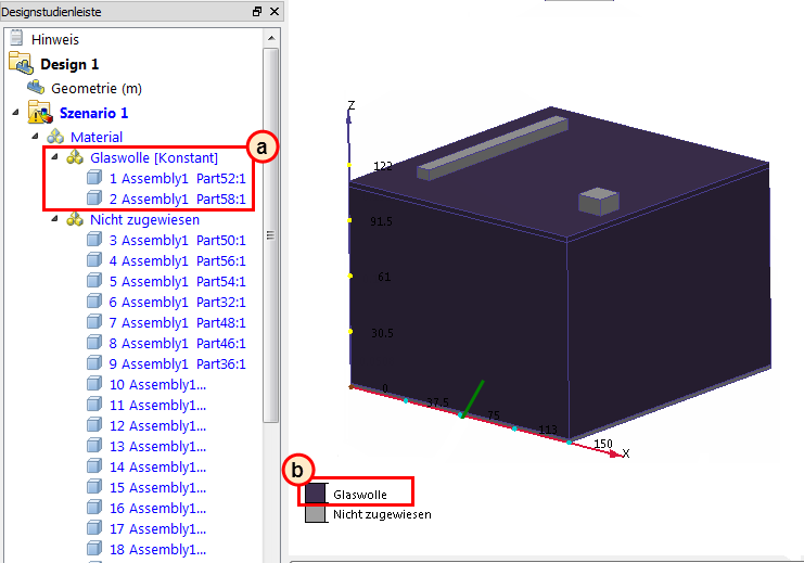

6. In der Designstudienleiste können Sie anhand der Teilfarbe überprüfen, ob das Material Glaswolle korrekt zugewiesen wurde:
a. Überprüfen Sie in der Designstudienleiste, ob die Materialzuweisung für Glaswolle korrekt ist.
b. Das Wandteil und das Dachteil müssen der Farbe für Glaswolle in der Legende entsprechen.
