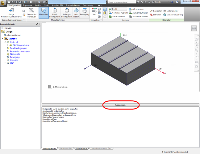

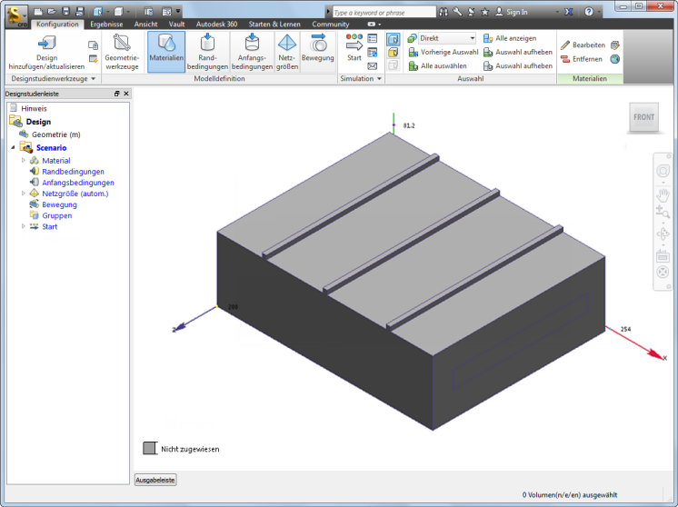

1. Reduzieren Sie für zusätzlichen Bildschirmplatz die Ausgabeleiste, indem Sie auf die Schaltfläche Ausgabeleiste klicken:

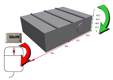

Anmerkung: Es gibt drei grundlegende Möglichkeiten, im Modell zu navigieren (es zu bewegen): Es kann gedreht, gezoomt und geschwenkt werden.
2. Drücken Sie zum Drehen des Modells die Umschalttaste, halten Sie die mittlere Maustaste gedrückt, und bewegen Sie die Maus:

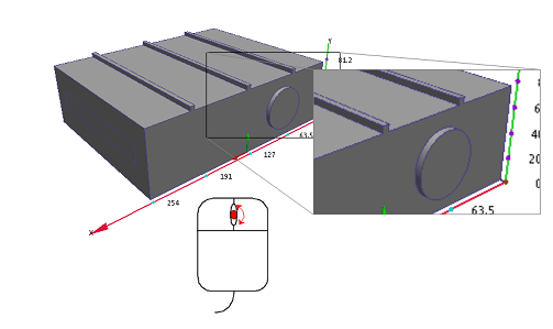

3. Drehen Sie zum Zoomen das Mausrad.
4. Halten Sie zum Schwenken (Bewegen) die mittlere Maustaste gedrückt, und bewegen Sie die Maus:
