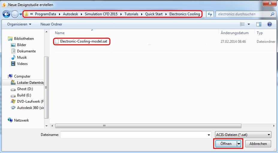

2. Klicken Sie im Dialogfeld Neue Designstudie auf Durchsuchen...
3. Navigieren Sie zum Ordner C:\ProgramData\Autodesk\Simulation CFD 2015\Tutorials\Quick Start\Electronics Cooling, und wählen Sie Electronic-Cooling-model.sat aus. Klicken Sie auf Öffnen.
Sie können den Ordner ProgramData nicht finden?
Öffnen Sie die ein Dateibrowser-Fenster (Menü Start > Computer).
Klicken Sie in der oberen linken Ecke auf Organisieren > Ordner- und Suchoptionen.
Klicken Sie auf die Registerkarte Ansicht.
Wählen Sie die Option Ausgeblendete Dateien, Ordner und Laufwerke anzeigen.
Klicken Sie auf OK.

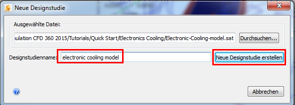

4. Geben Sie im Dialogfeld "Neue Designstudie" einen Namen unter Designstudienname ein, und klicken Sie auf Neue Designstudie erstellen:
