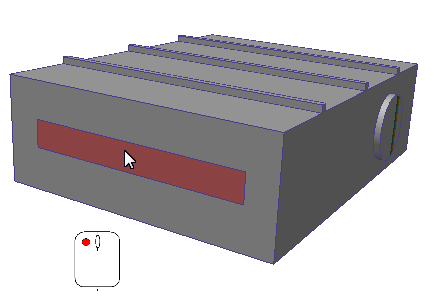

In diesem Schritt weisen wir dem Auslassschlitz eine Umgebungsdruck-Randbedingung zu.
1. Klicken Sie mit der linken Maustaste auf die Auslassfläche.

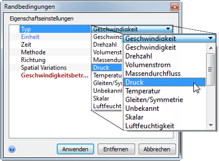

2. Klicken Sie auf Bearbeiten in der kontextabhängigen Gruppe Randbedingungen:
3. Wählen Sie Druck in der Zeile Typ.

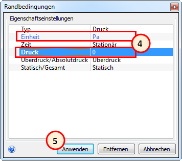

4. Behalten Sie die Einheit Pa und den Druckwert von 0 bei.
5. Klicken Sie auf Anwenden.
So sollte das Ergebnis aussehen...

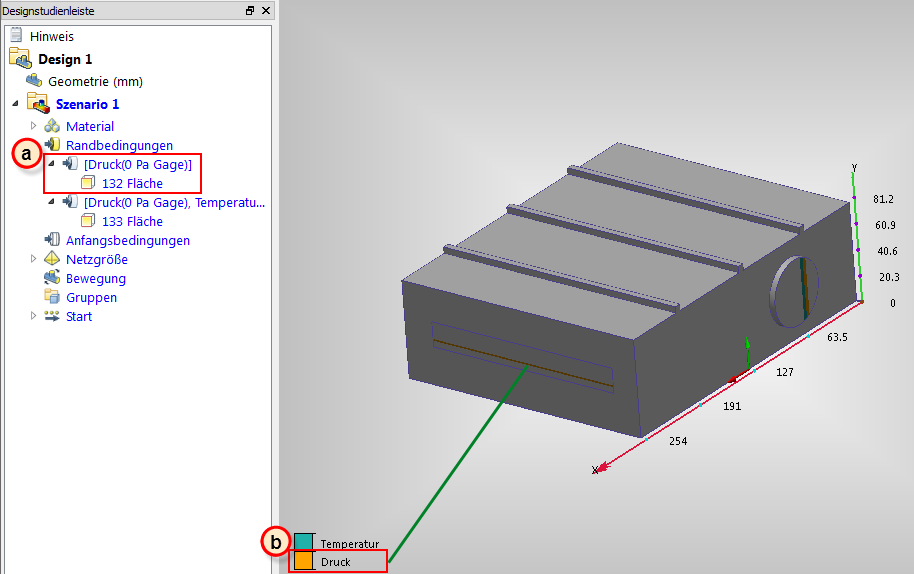

6. Um zu überprüfen, ob die Druckrandbedingung korrekt auf den Auslass angewendet wurde, überprüfen Sie die Designstudienleiste und den Farbstreifen auf der Auslassfläche:
