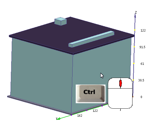

1. Blenden Sie die Luft aus, indem Sie die STRG-Taste gedrückt halten und mit der mittleren Maustaste darauf klicken:

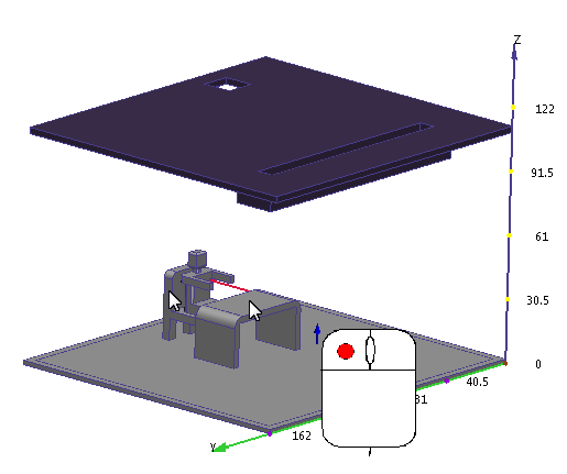

2. Wählen Sie den Schreibtisch und den Stuhl, indem Sie mit der linken Maustaste darauf klicken:

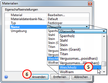

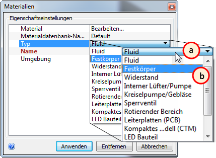

4. Wählen Sie im Schnellbearbeitungs-Dialogfeld Materialien den Materialtyp:
a. Klicken Sie in der Zeile Typ in die rechte Spalte.
b. Klicken Sie auf Volumenkörper.
5. Wählen Sie Weichholz aus dem Menü Name aus.
6. Klicken Sie auf Anwenden.
So sollte das Ergebnis aussehen...

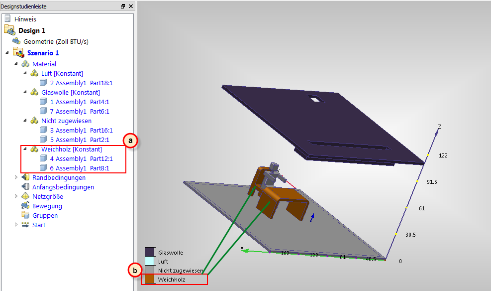

7. In der Designstudienleiste können Sie anhand der Teilfarbe überprüfen, ob das Holzmaterial korrekt zugewiesen wurde:
a. Überprüfen Sie in der Designstudienleiste, ob die Materialzuweisung für Weichholz korrekt ist.
b. Das Schreibtischteil und das Stuhlteil müssen dieselbe Farbe wie Weichholz in der Legende haben.
