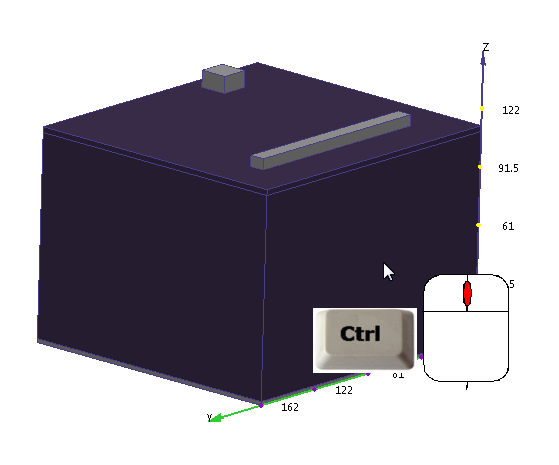

In diesem Schritt weisen Sie dem internen Strömungsvolumen Luft zu.

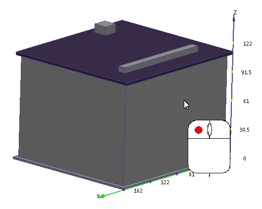

1. Blenden Sie die Wand aus, indem Sie die STRG-Taste gedrückt halten und mit der mittleren Maustaste darauf klicken.
2. Wählen Sie das Strömungsvolumen aus, indem Sie mit der linken Maustaste darauf klicken:

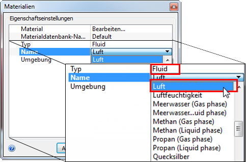

3. Klicken Sie in der kontextabhängigen Gruppe Materialien auf Bearbeiten:
4. Stellen Sie sicher, dass im Schnellbearbeitungs-Dialogfeld der Typ auf Fluid gesetzt und Name als Luft angegeben ist.

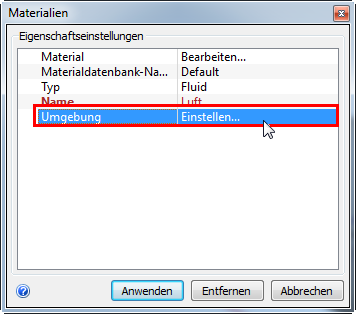

In den folgenden Schritten definieren Sie die Eigenschaften der Luft, die sich mit der Temperatur verändern. Damt kann die natürliche Konvektion die Luftströmung beeinflussen.

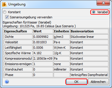

5. Klicken Sie in der Zeile Umgebung auf Einstellen.
6. Wählen Sie Variable, und klicken Sie auf OK.

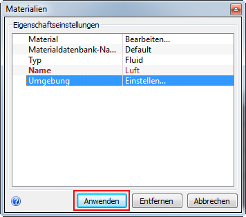

7. Klicken Sie auf Anwenden.
So sollte das Ergebnis aussehen...

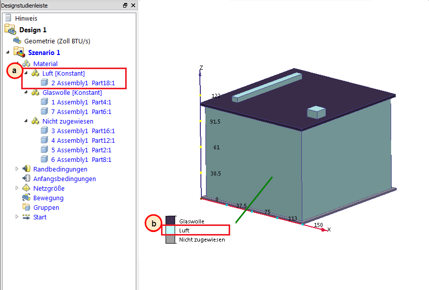

8. In der Designstudienleiste können Sie anhand der Teilfarbe überprüfen, ob das Material Luft korrekt zugewiesen wurde.
a. Überprüfen Sie in der Designstudienleiste, ob die Materialzuweisung für Luft korrekt ist.
b. Das interne Luftteil muss die Farbe Blau haben und der Luftfarbe in der Legende entsprechen.
