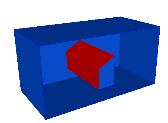

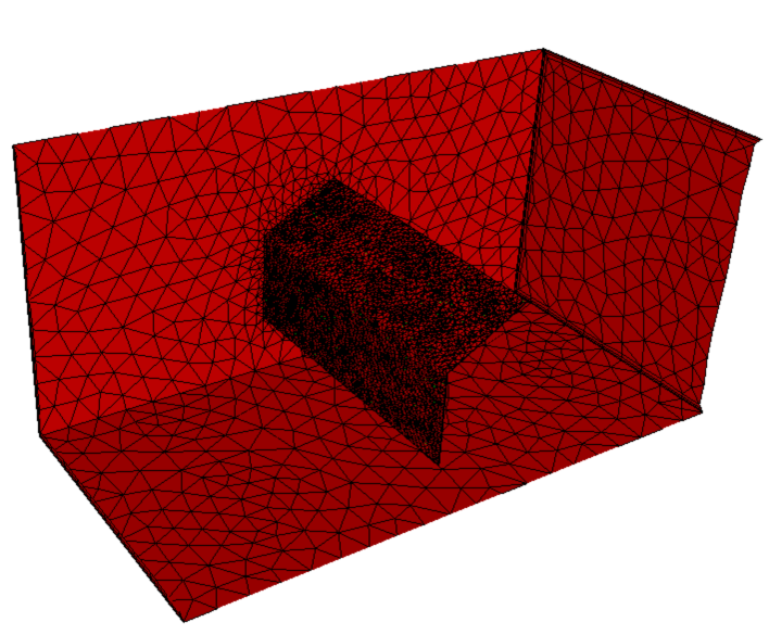

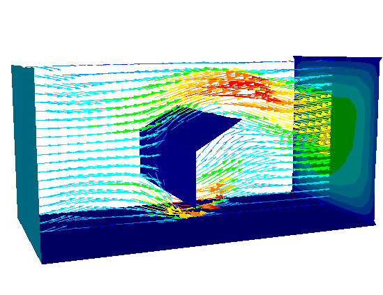

Das folgende Modell enthält ein dünnwandiges Hindernis, das als Volumen modelliert ist. Die Elemente zum Darstellen dieses Volumens sind relativ klein (da das Bauteil so dünn ist), sodass die Anzahl der Elemente sehr groß ist (über 158,000 Elemente).

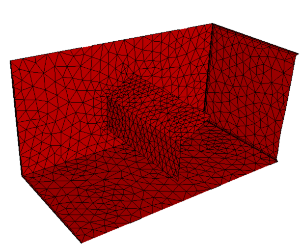

Dieses Modell verwendet jedoch ein Flächenteil, um das Hindernis darzustellen. Die Größe der Elemente auf dem Flächenteil ist nicht sehr verschieden von der Größe der Elemente der umgebenden Luft, und die Gesamtanzahl de Elemente (Modellgröße) ist deutlich niedriger (ungefähr 38,000 Elemente):

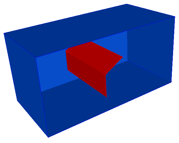

Flächenteile werden immer Flächen zugewiesen. In vielen Fällen ist es möglich, freie Oberflächen innerhalb des dreidimensionalen Modells zu erstellen. Einige CAD-Werkzeuge ermöglichen es, diese Flächen als separate Komponenten in einer Baugruppe zu verwenden. In anderen Anwendungen ist es erforderlich, dass diese Flächen einfach nur Elemente innerhalb eines Bauteils sind. Hier wird ein Beispiel für ein Flächenelement oder Bauteil angezeigt:
Die Fläche ist nicht Teil eines geschlossenen Bereichs, aber wenn ihr ein Festkörpermaterial zugewiesen ist (siehe oben), wird die Strömung behindert:

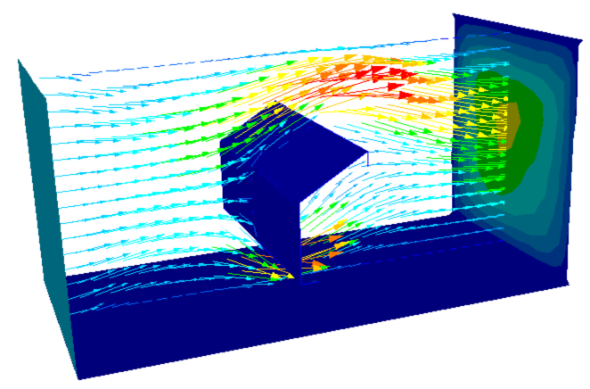

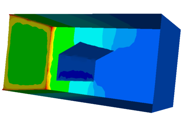

Die vorgabemäßigen Visualisierungswerkzeuge in Autodesk Simulation CFD funktionieren bei Flächenteilen. Schnittebenen und Isoflächen zeigen Ergebnisse an, die durch das Vorhandensein von Flächenteilen erzeugt wurden. Sie können die Ergebnisse für Flächenteile prüfen, indem Sie die UMSCHALTTASTE und die Strg-Taste gedrückt halten und die Maus bewegen.

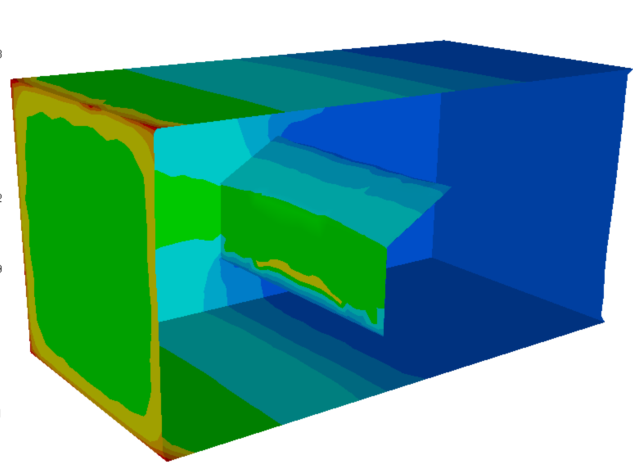

Der angezeigte Wert für den Druck auf die Flächenteile hängt davon ab, welche Seite der Fläche angezeigt wird. Die Vorderseite einer Fläche zeigt einen hohen Druck und die Rückstromseite zeigt einen niedrigeren Druck:
