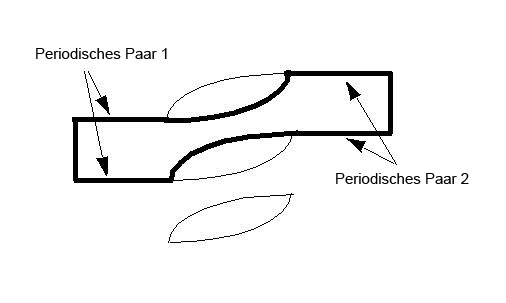

Periodisch
Periodische Randbedingungen (zyklische Symmetrie) ermöglichen die Simulation eines einzelnen Arbeitsgangs einer axialen oder radialen Turbomaschine oder eines nicht rotierenden Geräts mit sich wiederholenden Features (Arbeitsgängen).
Periodische Randbedingungen werden immer paarweise angewendet. Periodische Paare haben identische Strömungsverteilungen und müssen geometrisch ähnlich sein.
Periodische Paare werden am Einlass und an den Auslässen von sich wiederholenden Komponenten verwendet:
So weisen Sie Paar 1 eine periodische Bedingung zu
  1. Wählen Sie die erste Fläche von Paar 1 aus.
  2. Legen Sie die Paarkennung und die Seitenkennung jeweils auf 1 fest.
  3. Klicken Sie auf Anwenden.
  4. Wählen Sie die zweite Fläche von Paar 1 aus.
  5. Legen Sie die Paarkennung auf 1 und die Seitenkennung auf 2 fest.
  6. Klicken Sie auf Anwenden.
Wiederholen Sie diesen Vorgang für die verbleibenden Paare.
