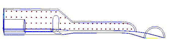

Rechteckiges Gitter
Zeichnen Sie ein Rechteck auf der aktiven Ebene, indem Sie auf drei Stellen klicken: die oberen beiden Ecken und eine untere Ecke:
Geben Sie die Anzahl der Gitterpunkte in die Felder Breite und Höhe ein.
Option Rasterabstand
