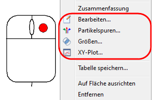

- Auf dem Modell Methode 2: Klicken Sie mit der rechten Maustaste auf die Ebene, und wählen Sie aus dem Menü aus.

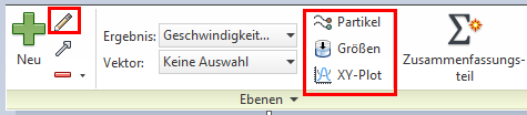

- Außerhalb des Modells: Klicken Sie auf das Symbol in der kontextabhängigen Gruppe Ebenen.
