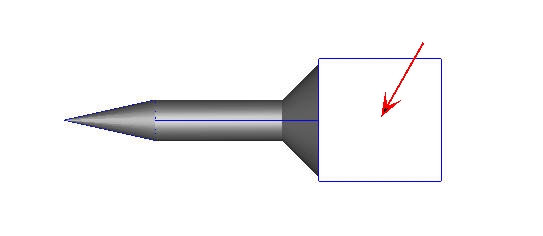

Die Geometrie ist der ausschlaggebende Faktor hinter der automatischen Netzgrößenbestimmung. Das Netz wird automatisch in Bereichen mit starker Krümmung und rascher Größenabweichung konzentriert. In bestimmten Situationen kann es für starke Strömungsgradienten in einer einfachen Geometrie erforderlich sein, dass das Netz feiner ausfällt als durch die automatische Netzgrößenbestimmung zugewiesen.
Als Beispiel sei ein Volumen betrachtet, das als Folge einer Aerodynamikuntersuchung konstruiert wird. Das Volumen ist einfach, sodass sein automatisch definiertes Netz grob ausfällt. Da eine recht energetische Strömung vorliegt, die hohe Gradienten aufweist, ist in der Wirbelzone ein feineres Netz erforderlich:

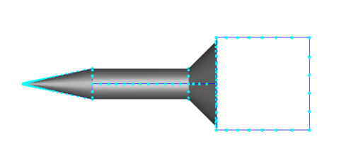

Beispiel für die Verbreitung von Änderungen

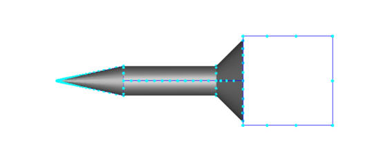

Beispiel für die Schaltfläche "Gleichförmig verwenden"
Die Ergebnisse werden angezeigt. Die ursprüngliche Netzgröße wird auf der linken Seite angezeigt. Das auf 0.4 verfeinerte Netz wird auf der rechten Seite angezeigt:
