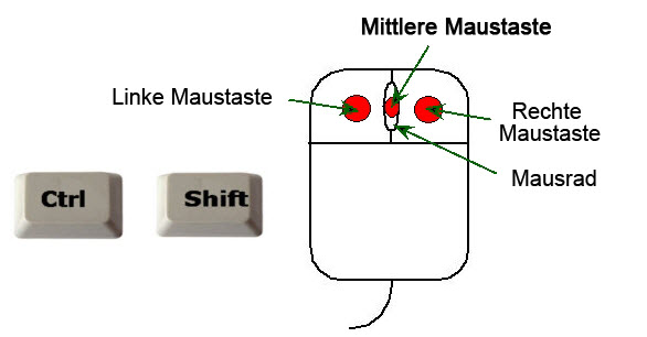

Die Mausmodi sind in den folgenden Tabellen zusammengefasst, in denen die folgenden Abkürzungen verwendet werden:
Linke Maustaste
Linke Maustaste
Mittlere Maustaste
Mittlere Maustaste
Rechte Maustaste
Rechte Maustaste
Mausrad
Drehen Sie das Mausrad
STRG-Taste
Halten Sie die STRG-Taste gedrückt
Umschalt
Halten Sie die Umschalttaste gedrückt
