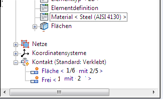

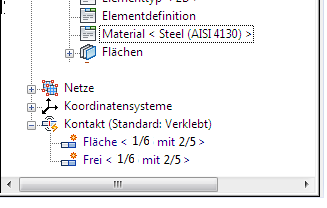

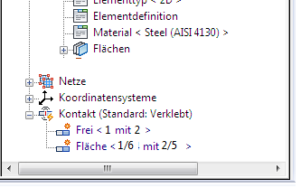

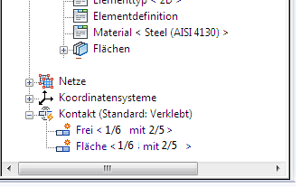

Wenn genau das gleiche Kontaktpaar erstellt wird (d. h. ein doppeltes Kontaktpaar), wird nur der erste Eintrag im Browser verwendet. Spätere Einträge werden ignoriert. Wenn sowohl Bauteil an Bauteil und Bauteil/Fläche an derselben Fläche definiert sind, steuert der Bauteil/Fläche-Eintrag den Kontakttyp für dieses Paar, und die anderen Flächen, die in Kontakt sind, folgen der Bauteileinstellung. Siehe Abbildung 1 für Beispiele.
| (a) Die gleichen Bauteile/Flächen sind in Kontakt definiert. Freier Kontakt ist das Ergebnis, da er zuerst aufgeführt ist | (b) Die gleichen Bauteile/Flächen sind in Kontakt definiert. Flächenkontakt ist das Ergebnis, da er zuerst aufgeführt ist. |
| (c) Der Kontakt zwischen Bauteil 1 Fläche 6 und Bauteil 2 Fläche 5 (1/6 mit 2/5) ist eine kleinere detailliertere Region, sodass die Fläche Flächenkontakt hat. Jeder andere Kontakt zwischen den Bauteilen 1 und 2 (1 mit 2) hat freien Kontakt. |
(d) Das gleiche Kontaktpaar, andere Reihenfolge. Da die beiden Einträge sich nicht genau entsprechen, ist das Ergebnis dasselbe wie (c): Bauteil 1 Fläche 6 hat Flächenkontakt mit Bauteil 2 Fläche 5, und alle anderen Flächen in Kontakt zwischen Bauteilen 1 und 2 sind frei. |
