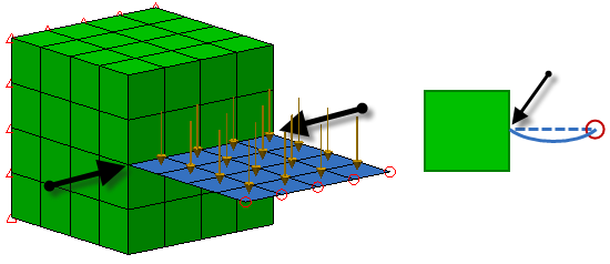

Das Problem wird in Bezug auf die Freiheitsgrade für jedes Bauteil unterschieden. Ziegel haben nur die drei Translationsfreiheitsgrade (Tx, Ty Tz), während Platten (und Schalen) alle Freiheitsgrade außer für Drehung um die Richtung senkrecht zum Element haben. Deshalb können die Ziegel kein Drehmoment auf die Platten anwenden. Ohne besondere Überlegungen führt eine Verbindung zwischen Platten und Ziegeln entlang einer geraden Linie zu einem Angelpunkt. Dies wird in Abbildung 1 dargestellt. Im Fall einer linearen Spannung stellt dies möglicherweise keine statisch stabile Konfiguration dar.
Abbildung 1 Drehbare Kombination von Ziegeln und Platten
Die schwarzen Pfeile stellen die Angelpunktlinie dar. Das Schema auf der rechten Seite zeigt eine Seitenansicht und wie die Platte abweicht. Beachten Sie die Drehung an der Angelpunktllinie. Wenn das freie Ende der Platte nicht unterstützt würde, könnten die Platten frei um die Angelpunktlinie drehen, was zu einer statisch instabilen Situation führen würde.

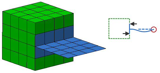

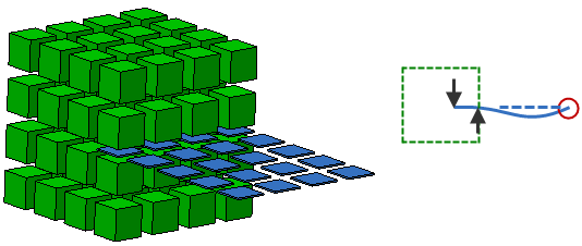

Um diesen Effekt zu vermeiden, muss der verbundene Kontakt zwischen Platte und Ziegel über eine Fläche verteilt werden; insbesondere mindestens drei Knoten, die sich nicht in einer geraden Linie befinden. Siehe Abbildung 2.
Abbildung 2 Statisch stabile Kombination aus Ziegeln und Platten
In der oben beschriebenen Methode ist die Platte eingebettet in die Ziegel. (Die Elemente wurden verkleinert, um die Lücken dazwischen zu zeigen.) Bei der Methode unten wird ein T-Stück der Platten auf der Fläche der Ziegel erstellt. Stellen Sie sich in den schematischen Zeichnungen auf der rechten Seite, in denen die Seitenansicht dargestellt wird, die Pfeile als Reaktionen der Ziegel auf der Platte vor. (Diese sind tatsächlich die Kräfte, die zwischen den Knoten der Ziegel und Platten übertragen werden.) Da die Kräfteverbindung einer Drehmomentlast einen Widerstand entgegensetzt, ist die Platte jetzt statisch stabil.

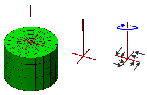

Die Verbindung zwischen Balken und Ziegel weist ein ähnliches Problem in der Platte-zu-Ziegel-Verbindung auf: die Ziegel können nicht verhindern, dass sich der Balken dreht. Die Lösung ist ähnlich: ein Netz von Balken (oder Speichen) zum Verbinden von Ziegeln erstellen. Die Balken müssen an drei oder mehr Punkten eine Verbindung mit den Ziegeln eingehen, nicht in einer geraden Linie, um eine statisch stabile Lösung zu bilden. Abbildung 3 zeigt ein Beispiel.
Abbildung 3 Statisch stabile Kombination aus Ziegeln und Balken
Die linke Seite der Abbildung zeigt die Balken und Ziegel zusammen; die Mitte zeigt nur die Balken. Beachten Sie, wie das vertikale Element mit vier weiteren Balken verbunden ist, die an mehreren Punkten mit den Ziegeln verbunden sind. Wenn ein Drehmoment auf die Balken angewendet wurde, wie in der schematischen Zeichnung auf der rechten Seite, dann stellen die schwarzen Pfeile die Reaktionen der Ziegel dar.
