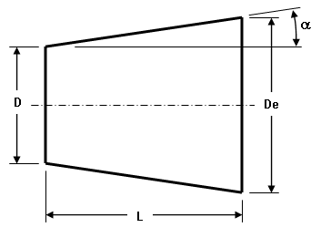

Geben Sie auf der Registerkarte Geometrie die Länge, den Durchmesser (am -X-Ende des Zylinders) und den Kegelwinkel des Zylinders an. Die Mittellinie des Zylinders liegt auf der X-Achse, und das Ende auf der -X-Seite befindet sich im Nullpunkt. Der Kegelwinkel ist als tan(Winkel a)=[0.5*(Enddurchmesser - Durchmesser des Zylinders)/(Länge des Zylinders)] definiert. Ein positiver Kegelwinkel bedeutet, dass der Durchmesser am +X-Ende des Zylinders größer als am angegebenen Ende (Durchmesser des Zylinders (D1)) ist.
Abbildung 1: Kegel-Zylinder
Legende:
D = Durchmesser des Zylinders (Benutzereingabe)
De = Enddurchmesser (berechnet)
L = Länge des Zylinders (Benutzereingabe)
α = Kegelwinkel (Benutzereingabe). Tan(α) = (De - D)/2/L

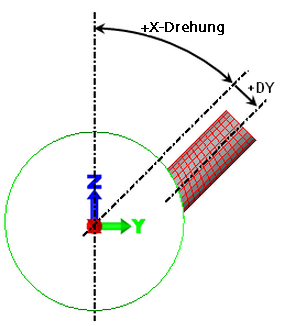

    • Drehung X folgt der Linke-Hand-Regel für die Drehung der Düse um die X-Achse zum Schnittpunkt. Das heißt, ein negativer Winkel dreht die Düse über die Achse + X. Mit der Versatzmethode wird die Düse anschließend von der X-Rotationsachse verschoben. Siehe Abbildung 2.

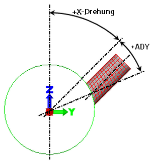

    • Das Dropdown-Feld Versatzmethode wird verwendet, um anzugeben, wie der Versatz der Düse aus der Ebene der X-Rotation festgelegt wird. (Wenn die Drehung X 0 ist, erfolgt der Versatz in die Y-Richtung). Wenn die Option Abstand ausgewählt ist, geben Sie den Abstand senkrecht zur X-Rotationsebene im Feld Versatzdistanz (DY) der Düse an. Wenn die Option Winkel im Dropdown-Feld Versatzmethode ausgewählt ist, geben Sie den Winkel, in dem die Düse den Zylinder schneidet, im Feld Versatzwinkel (ADY) der Düse an. Siehe Abbildung 2. Dieser Wert folgt der Linke-Hand-Regel, sodass ein negativer Winkel die Düse um die Achse +X dreht.
      Versatz der Düse nach Abstand Versatz der Düse nach Winkel
      Die Mittellinie der Düse verläuft parallel zur Mittellinie, die durch den Rotationswinkel X definiert wird. Wenn der Versatz 0 ist, ist die Düse senkrecht zum Behälter. Wenn der Versatz ungleich 0 ist, ist die Düse nicht mehr senkrecht zum Behälter. Durch die Kombination der Drehung X und des Versatzes kann eine Düse in beliebiger Ausrichtung erstellt werden.
      Beispielbehälter mit bekannter Position der Düse mit den Winkeln α und β.
      Eingabe in PVDesigner.
      Drehung X = α-β ADY = β.

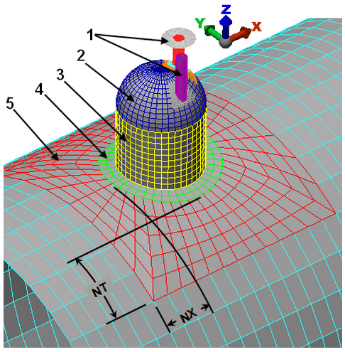

Sie können steuern, welcher Netzabstand für jedes Bauteil des Druckbehälters verwendet wird. Klicken Sie für den Hauptzylinder, Flansche und Köpfe am Zylinder im Hauptdialogfeld Zylinder mit mehreren Düsen auf die Registerkarte Netz.
Ändern Sie in den anderen Fällen - Netz um die Düsen, Übergangsbereich, Flansche, Verstärkungen und Köpfe an der Düse - die gewünschte Düse, um das Dialogfeld Einzelne Düse anzuzeigen, und wechseln Sie dann zur Registerkarte Netz. Durch die Eingabe unter Verhältnis des Übergangs zum Zylinderdurchmesser wird nicht nur die Anzahl der Teilungen festgelegt, sondern es wird auch die Größe des Übergangsbereichs um die Düse am Schnittpunkt des Zylinders gesteuert. Die Abmessung des Übergangsbereichs, gemessen von der Düse (oder Kante der Verstärkung, sofern vorhanden), ist größer oder gleich dem eingegebenen Wert für das Verhältnis multipliziert mit dem Zylinderdurchmesser. Die tatsächlichen Abmessungen des Übergangsbereichs werden an das Netz am Zylinder angepasst. Siehe Abbildung 4.
Abbildung 4: Übergangsnetz zwischen Düse und Zylinder
Legende:
1 = Düsen am Kopf
2 = Kopf an Düse
3 = Düse am Zylinder
4 = optionale Verstärkung auf dem Zylinder
5 = Übergangsbereich auf dem Zylinder
NX = Abstand zwischen Düse (oder Verstärkung, sofern vorhanden) und Ende des Übergangsbereichs in Axialrichtung NX >= Verhältnis * Durchmesser des Zylinders.
NT = Abstand zwischen Düse (oder Verstärkung, sofern vorhanden) und Ende des Übergangsbereichs in Abtastrichtung NT >= Verhältnis * Durchmesser des Zylinders.
