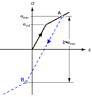

Uniaxiale Belastungs-/Dehnungskurve. Wird das Bauteil über die Zugstärke hinaus belastet, beginnt die plastische Verformung. Wird die Last bei einer maximalen Belastung (Punkt A) eliminiert, erfolgt die Entlastung entlang der gestrichelten Linie. Wird das Bauteil erneut belastet, erfolgt keine weitere plastische Verformung, bis die Belastung den Punkt A erreicht.
Bei einer Komprimierung des Bauteils wird dieses elastisch entlang von der gestrichelten Linie komprimiert, bis Punkt B erreicht ist. Anschließend gibt es der Komprimierung nach.
Bei isotropischer Härtung entspricht die Belastungsänderung von Punkt A zu Punkt B der doppelten maximal erzielten Belastung.

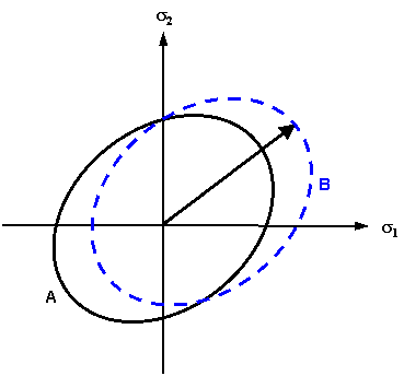

Biaxiale Belastungs-/Dehnungskurve Im biaxialen Fall finden sich im elastischen Bereich beliebige Belastungskombinationen in der Ausgangsfläche (Fläche A). Wird das Bauteil über die Ausgangsfläche hinausgeführt, kommt es zu einer plastischen Verformung.
Bei isotropischer Härtung bleibt der Mittelpunkt der Fließfläche identisch, während sich die Größe der Fläche verändert. Alle Belastungszustände in der neuen Fließfläche (Fläche B) erfahren eine plastische Verformung. Eine weitere plastische Verformung tritt ein, wenn der Belastungszustand die Fläche B erreicht.
  Abbildung 1: Isotropische Härtung

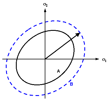

Bei kinematischer Härtung verlagert sich der Mittelpunkt der Fließfläche, aber die Größe der Fläche bleibt konstant. Alle Belastungszustände in der neuen Fließfläche (Fläche B) erfahren eine elastische Verformung. Eine zusätzliche plastische Verformung tritt ein, wenn der Belastungszustand die Fläche B erreicht.
Abbildung 2: Kinematische Härtung

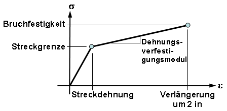

Dehnungsverfestigungsmodul
Das Dehnungsverfestigungsmodul ist das Gefälle von Belastung im Vergleich zur Dehnungskurve, nach dem Streckpunkt eines Materials.
Werden die Materialeigenschaften eines Bauteils aus einer Materialbibliothek geladen, basiert das Dehnungsverfestigungsmodul auf den drei Punkten, die die bilineare Belastungs-/Dehnungskurve definieren: (0,0), der Zugpunkt und ein dritter Punkt, der in der Bibliotheksverwaltung als Endstärke und Ausdehnung bei 2 in definiert wird. Das Dehnungsverfestigungsmodul wird wie folgt berechnet:
Dehnungsverfestigungsmodul = [Endstärke - Zugstärke]/[(Ausdehnung bei 2 in)/100 - Zugbelastung]
Hierbei ist die Zugbelastung die der Zugstärke entsprechende Belastung, oder Zugbelastung = (Zugstärke) / (Elastizitätsmodul). Die Endstärke, Zugstärke, Ausdehnung bei 2 in und das Elastizitätsmodul werden in der Materialbibliothek gespeichert.
