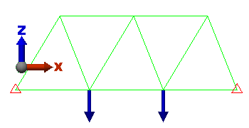

Diese Warnung tritt häufig bei der Arbeit mit zweidimensionalen Stabmodellen auf. Da das Stabelement ein 3D-Element ist, und da jedes Gelenk gestiftet ist, können die Stabelemente nicht verhindern, dass uneingeschränkte Knoten sich in die Richtung außerhalb der Ebene bewegen. Siehe Abbildung 1. Andere Elementtypen können ähnliche Warnungen hervorrufen.
Abbildung 1: Beispiel für 2D-Stabmodell
Da die Struktur planar und die Gelenke gestiftet sind, bieten die Stabelemente keinen Widerstand oder axiale Kraft in die Y-Richtung. Daher wird eine Warnung für alle Knoten ausgegeben, mit Ausnahme der beiden mit einer Ty-Begrenzungsbedingung.
