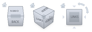

Das Ansichtswürfel-Werkzeug ist eine Schnittstelle, auf die Sie klicken und die Sie ziehen können. Ihr Zweck ist der Wechsel zwischen der Standardansicht und der isometrischen Ansicht Ihres Modells. Das Ansichtswürfel-Werkzeug wird in einer Ecke des Fensters über dem Modell im inaktiven Zustand angezeigt. Das Ansichtswürfel-Werkzeug stellt visuelle Informationen zum aktuellen Ansichtspunkt des Modells bei Ansichtsänderungen wieder. Sie aktivieren das Ansichtswürfel-Werkzeug, indem Sie den Cursor darauf platzieren. Sie können den Ansichtswürfel ziehen und darauf klicken, zu einer der verfügbaren voreingestellten Ansichten wechseln, die aktuelle Ansicht rollen oder in die Ausgangsansicht des Modells ändern.
Das Ansichtswürfel-Werkzeug kann im aktiven oder inaktiven Zustand angezeigt werden. Im inaktiven Zustand ist das Werkzeug teilweise transparent, sodass die darunter liegende Ansicht des Modells sichtbar bleibt. Im aktiven Zustand verdeckt das Werkzeug möglicherweise die Objekte in der aktuellen Ansicht des Modells.

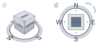

Der Kompass wird unterhalb des Ansichtswürfel-Werkzeugs angezeigt und gibt die Nordrichtung des Modells an. Sie können auf einen Himmelsrichtungsbuchstaben auf dem Kompass klicken, um das Modell zu drehen. Oder Sie klicken auf einen Buchstaben bzw. den Kompassring und ziehen, um das Modell interaktiv um den Drehpunkt zu drehen.
Wenn Sie das Ansichtswürfel-Werkzeug ziehen oder darauf klicken, wird die Ansicht des Modells um einen Drehpunkt neu ausgerichtet. Der Drehpunkt wird in der Mitte des Objekts angezeigt, das vor der Verwendung des Ansichtswürfel-Werkzeug zuletzt ausgewählt war.

So zeigen Sie den Kompass unterhalb des Ansichtswürfels an
Der Kompass wird unterhalb des Ansichtswürfels angezeigt und gibt die Nordrichtung für das Modell an.

Klicken Sie auf eine Fläche, eine Kante, eine Ecke, einen Pfeil einer angrenzenden Fläche oder einen Drehpfeil, um zwischen verschiedenen vorgabemäßigen Ansichtsblickwinkeln zu wechseln.

| Voreinstellungen Kompass: | |
| Kompass anzeigen | Legt die Voreinstellung für die Anzeige des Kompasses fest. Diese Funktion ist vorgabemäßig deaktiviert. |
| Winkel der Nordachse | Legt den Winkel zwischen der Fläche VORNE des Ansichtswürfels und der Kompassrichtung Norden fest. |
