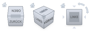

Der ViewCube wird für das Neuausrichten der aktuellen Modellansicht verwendet. Sie können die Ansicht eines Modells mithilfe des ViewCube neu ausrichten, indem Sie auf vordefinierte Bereiche klicken, um eine voreingestellte Ansicht als aktuelle Ansicht festzulegen. Sie können auch klicken und ziehen, um den Ansichtswinkel des Modells frei zu ändern, und die Ausgangsansicht definieren und wiederzustellen.
Der ViewCube stellt 26 definierte Bereiche zur Verfügung, auf die Sie klicken können, um die aktuelle Ansicht eines Modells zu ändern. Die 26 definierten Bereiche sind in drei Gruppen unterteilt: Ecke, Kante und Fläche. Sechs der 26 definierten Bereiche stellen standardmäßige orthogonale Ansichten eines Modells dar: oben, unten, vorne, hinten, links und rechts. Sie können orthogonale Ansichten durch Klicken auf eine der Flächen des ViewCube festlegen.
Die restlichen 20 definierten Bereiche können zum Aufrufen der Winkelansichten eines Modells verwendet werden. Durch Klicken auf eine der Ecken des ViewCube wird die aktuelle Ansicht des Modells basierend auf einem durch drei Seiten des Modells definierten Ansichtspunkt in eine Dreiviertel-Ansicht neu ausgerichtet. Wenn Sie auf eine der Kanten klicken, wird die Ansicht des Modells basierend auf zwei Seiten des Modells in eine Halbansicht neu ausgerichtet.
