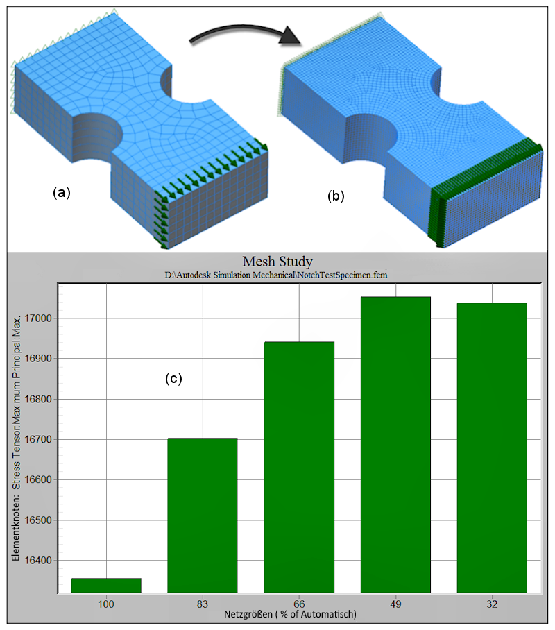

Wenn die Netzstudie abgeschlossen ist, wird ein Graph mit dem Ergebnis gegenüber der Netzgröße angezeigt. Klicken Sie mit der rechten Maustaste in das Graphfenster zum Ausführen verschiedener Grapherstellungsfunktionen, wie z. B. Anpassen des Layouts, Speichern des Graphen in einem Bild usw. (Das Diagramm verhält sich wie alle Diagramme in der Ergebnisanzeige. Wenn Sie mit dem Anpassen und Exportieren dieser Diagramme vertraut sind, können Sie bei Diagrammen für Netzstudien genauso vorgehen.)
Abbildung 1: Netziterationen und Ergebnisdiagramm
Legende: (a) - Erste Iteration, (b) - Letzte Iteration, (c) Ergebnisdiagramm
Außerdem werden die Ergebnisse aller Iterationen im Modell als neue Entwurf-Szenarien gespeichert. Öffnen Sie das Modell in Simulation Mechanical, und laden Sie das entsprechende Entwurf-Szenario, um die Eingaben und Ergebnisse zu prüfen.
