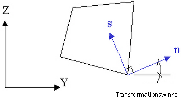

  • Orthotrop: Wenn die Materialeigenschaften entlang der drei orthogonalen Achsen variieren, aber nicht temperaturabhängig sind, wählen Sie die Option Orthotrop. Wenn die Option Orthotrop ausgewählt ist, können Sie die Materialachsen über das Feld Transformationswinkel der Hauptachsen ausrichten. Die lokale N-Materialachse wird in diesem Winkel gegen den Uhrzeigersinn von der Y-Achse gemessen, wie in Abbildung 1 dargestellt.

  • Temperaturabhängig orthotrop: Wenn die Materialeigenschaften entlang der drei orthogonalen Achsen variieren und temperaturabhängig sind, wählen Sie die Option Temperaturabhängig orthotrop. Sie können die Materialachsen über das Feld Transformationswinkel der Hauptachsen ausrichten. Die lokale N-Materialachse wird in diesem Winkel gegen den Uhrzeigersinn von der Y-Achse gemessen, wie in Abbildung 1 dargestellt.

Abbildung 1: Transformationswinkel der Hauptachsen

  11. Wenn Sie im Dropdown-Feld Materialmodell die Option Orthotrop ausgewählt haben und die Hauptachsen nicht auf den globalen XYZ-Achsen liegen, geben Sie im Feld Transformationswinkel der Hauptachsen den Drehwinkel an. Der Winkel wird gegen den Uhrzeigersinn von der globalen Y-Achse zur Hauptachse in Grad gemessen.
