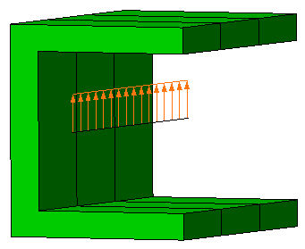

Wenn Balken, Platte/Schale oder 2D-Elemente in die Analyse aufgenommen werden, können die Bauteile anstatt als Linie oder planare Geometrie als 3D-Geometrie angezeigt oder wiedergegeben werden. Klicken Sie hierfür im Browser mit der rechten Maustaste auf die Überschrift für das betreffende Bauteil, und wählen Sie den Befehl 3D-Visualisierung . Tabelle 2 und Abbildung 1 stellen zusätzliche Details bereit. In allen Fällen können nur die Knoten und Elemente aus dem ursprünglichen Netz ausgewählt werden. Die fiktiven Knoten und Elemente, die erstellt wurden, um die 3D-Form wiederzugeben, können nicht ausgewählt werden. Lasten und Begrenzungsbedingungen werden am ursprünglichen Netz gezeigt.

![]() (a) Balkenelement mit Lasten. Ein Balkenelementnetz ist einfach eine gerade Linie; die Querprofileigenschaften werden analytisch behandelt. |
![]() (b) Bei aktiver 3D-Visualisierung wird die tatsächliche Querschnittsprofilart angezeigt. Beachten Sie, dass die Lasten auf den ursprünglichen Elementen weiterhin angezeigt werden. |
