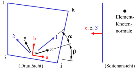

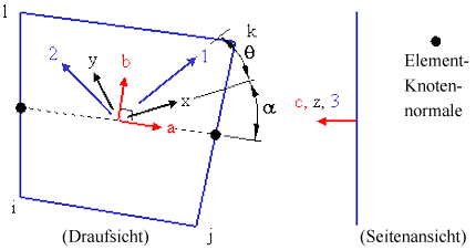

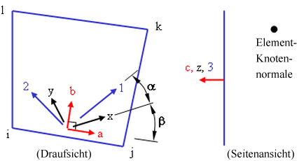

  • Abschnitt Lage
    • Ergebnisse für Kernlage: Bei Auswahl dieser Option werden die Spannungsergebnisse für die Lage angezeigt, die auf der Registerkarte Allgemein des Dialogfelds Elementdefinition als Kernlage angegeben wurde. Diese Option ist nur für dicke Verbundwerkstoffelemente verfügbar.
    • Höchste Ergebnisse: Bei Auswahl dieser Option werden die Spannungsergebnisse für die höchste Lage angezeigt. Dies ist eine einfache Möglichkeit, die Position der höchsten Spannungen anzuzeigen, ohne zwischen allen Lagen wechseln und die Werte vergleichen zu müssen.
    • Ergebnisse für Lage Nr.: Bei Auswahl dieser Option können Sie die Lage angeben, für die Sie Ergebnisse anzeigen möchten. Sie müssen die Lage im Feld Lage angeben.

Die lokalen Elementachsen (a-b-c) basieren auf den Seiten i-j-k-l. Die Schicht- oder Materialachsen (x-y-z) werden um α Grad um die Elementachsen (a-b-c) gedreht. (Die Materialachsen werden unter Elementdefinition auf der Registerkarte Allgemein festgelegt.) Die Lageachsen (1-2-3) werden um ϑ Grad um die Schichtachsen gedreht. Achse 1 ist parallel zu den Fasern für jede Lage. (Die Lageachse wird unter Elementdefinition auf der Registerkarte Laminat mithilfe der Option Ausrichtungswinkel festgelegt.)
Abbildung 5: Lokale Elementergebnisse für nichtlineare Elemente
2D, Membran und Gehäuse (Verbundwerkstoffe ausgenommen): Die lokale Achse 1 ist parallel zur Seite i-j.
Abbildung 6: Lokale Elementergebnisse für nichtlineare Verbundwerkstoffelemente in Richtung 1-2-3
Die lokale Elementachse a ist parallel zur Seite i-j. Die Schicht- oder Materialachsen (x-y-z) werden um b Grad um die Elementachsen (a-b-c) gedreht. (Die Materialachsen werden unter Elementdefinition auf der Registerkarte Allgemein festgelegt.) Die Lageachsen (1-2-3) werden um a Grad um die Schichtachsen gedreht. Achse 1 ist parallel zu den Fasern für jede Lage. (Die Lageachse wird unter Elementdefinition auf der Registerkarte Komposite mithilfe der Option Ausrichtungswinkel festgelegt.)
