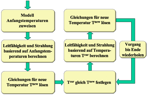

Bei jeder Iteration des stationären Solvers werden die temperaturabhängigen Leitfähigkeitskoeffizienten und die Strahlungsraten der Wärmeübertragung anhand der zuvor geschätzten Knotentemperaturen (T i akt) geschätzt. Bei der ersten Iteration werden die Ausgangstemperaturen entweder durch die einzeln auf die Knoten angewendeten Werte (Rechtsklick auf einen Knoten und Auswahl des Befehls Hinzufügen: Temperatur) oder global gegeben (Standardknotentemperatur auf der Registerkarte Optionen im Bildschirm Analyseparameter). Wenn Ausgangstemperaturen für Knoten im FEM-Editor angegeben sind, überschreiben diese Werte die Standardwerte. Das Modell wird dann analysiert. Die resultierenden Temperaturen (Ti neu ) werden mit der früheren Schätzung der Knotentemperaturen verglichen. Wenn der Unterschied zwischen den früheren und den resultierenden Temperaturen akzeptabel ist, wie unten definiert, werden die Analyseiterationen angehalten. Wenn der Unterschied nicht akzeptabel ist, werden Wärmeleitfähigkeits- und Strahlungswärmeraten basierend auf den neuen angenommenen Knotentemperaturschätzungen neu berechnet, und das Problem ist erneut gelöst. Dieser Vorgang wird in Abbildung 1 veranschaulicht.
Abbildung 1: Nichtlinearer Lösungsvorgang
In der Realität werden die Temperaturen, mit denen die Leitfähigkeit oder die Strahlung der nächsten Iteration (T akt ) berechnet werden, als [(1-A)(T i alt )+(A)(T i neu )] oder als das Äquivalent [T i alt +A(T i neu -T i alt )] berechnet, wobei A der Relaxationsparameter (festgelegt im Feld Relaxationsparameter auf der Registerkarte Erweitert des Bildschirms Analyseparameter) und T i alt die bei der vorherigen Iteration berechnete Temperatur ist. Ein Wert von 1 wird normalerweise empfohlen. Die angenommenen Temperaturen für die nächste Iteration sind die resultierenden Temperaturen (T i neu ) aus der gerade ausgeführten Iteration. Werte zwischen 0 und 1 werden verwendet, wenn Sie die Temperaturen T akt durch einen kleineren Wert aktualisieren möchten, um mögliche überlange Schwingungen zu dämpfen. Da ein Wert von 0 dazu führen würde, dass die Temperaturen nicht aktualisiert werden, verwenden Sie einen Relaxationsparameter ungleich 0. Ein Relaxationsparameter ungleich 1 wird benötigt, wenn die Knotentemperaturen zwischen aufeinanderfolgenden Iterationen wechseln, anstatt gleichmäßig zu konvergieren.
Die neu angenommenen Temperaturen werden verwendet, um den Leitfähigkeitskoeffizienten zu aktualisieren und die Strahlungsgleichungen neu zu berechnen. Der Vorgang wird wiederholt.

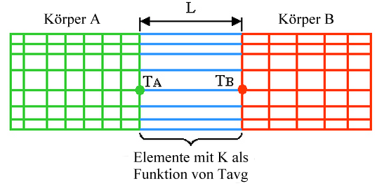

In einigen Fällen kann die Körper-zu-Körper-Strahlung mit temperaturabhängiger Leitfähigkeit emuliert werden (siehe folgende Abbildung):
Abbildung 2: Körper-zu-Körper-Strahlung
Die Voraussetzungen für eine genaue Näherung sind wie folgt:
Die zwischen zwei Körpern, die nur Kontakt untereinander haben, ausgetauschte Wärme kann basierend auf dem Oberflächenwiderstand und dem Raumwiderstand der Körper wie folgt beschrieben werden:
Wenn T A und T B die Temperaturen von Oberfläche A und Oberfläche B sind (in absoluten Temperaturen), sind ε A und ε B die Emissionsvermögen von Oberfläche A und Oberfläche B, und VF AB ist der Ansichtsfaktor zwischen den beiden Oberflächen.
Die Wärmeübertragung aufgrund von Leitfähigkeit zwischen den zwei Körpern ist wie folgt:
Die Wärmeübertragung aufgrund von Strahlung muss gleich der Wärmeübertragung durch Leitung sein. Daher wird die Gleichsetzung der beiden obigen Gleichungen und die Erweiterung von
wie folgt ausgeführt:
Dies führt zu folgender Lösung:
Hierbei sind die Temperaturen absolut.
Eine Elementeschicht wird in einem neuen Bauteil zwischen den beiden Körpern konstruiert. Das Materialmodell wird als orthotrop festgelegt, sodass die Materialeigenschaften temperaturabhängig sind. Die Wärmeleitfähigkeit wird an geschätzten Oberflächentemperaturen T A und T B (absolute Temperatur) mit der obigen Gleichung berechnet. Die berechnete Wärmeleitfähigkeit wird in den Materialeigenschaften bei einer Temperatur von TDurchschnitt = 0.5(T A +T B ) (entweder absolute Temperatur oder die im Dialogfeld Maßeinheitsdefinition festgelegte Temperatur) eingegeben. Zusätzliche Datenpunkte werden durch Auswertung von T Durchschnitt und K bei anderen Werten von T A und T B eingegeben. Achten Sie darauf, dass Sie einen Temperaturbereich T Durchschnitt in den Materialeigenschaften haben, damit die berechnete Temperatur nicht außerhalb des Bereichs der Materialeigenschaften liegt.
