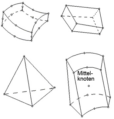

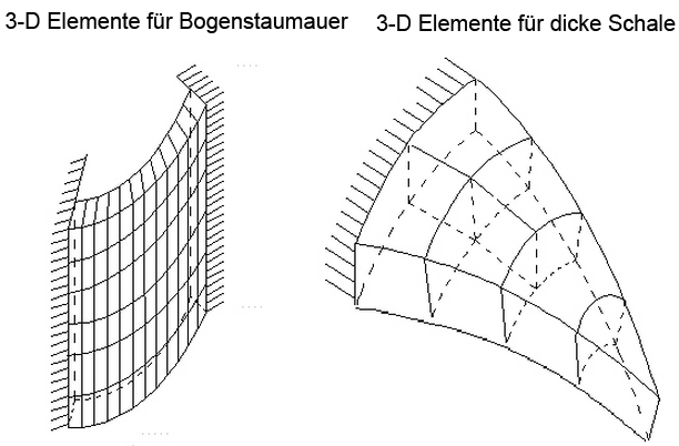

Quaderelemente sind isoparametrische oder subparametrische gekrümmte Quader mit 8 bis 21 Knoten. Typische Elemente sind in Abbildung 1 dargestellt. Diese Elemente können zum Modellieren von 3D-Volumenkörpern oder dicken Schalen verwendet werden (siehe beide Beispiele in Abbildung 2).
Abbildung 1: Typische 3D-Kontinuumselemente, die vom allgemeinen Element mit 21 Knoten abgeleitet wurden
Abbildung 2: Typische Anwendungen für 3D-Elemente
