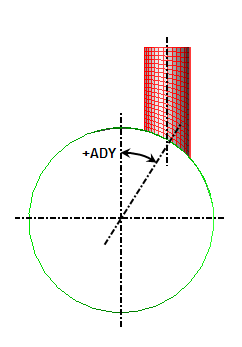

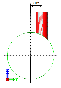

    Die Dropdown-Liste Versatz der Düse festgelegt mit auf der Registerkarte Schnittpunkt wird verwendet, um anzugeben, wie die Versatzangabe außerhalb der XZ-Ebene erfolgt. Wenn die Option Abstand ausgewählt ist, geben Sie die Position entlang der Y-Achse, wo die Düse den Zylinder schneidet, im Feld Versatzdistanz (DY) der Düse an. Wenn die Option Winkel im Dropdown-Feld Versatz der Düse festgelegt mit ausgewählt ist, geben Sie den Winkel, in dem die Düse den Zylinder schneidet, im Feld Winkeloffset der Düsenachse (ADY) an. Siehe Abbildung 1. Beachten Sie, dass die Düse weiterhin parallel zur XY-Ebene ist. Dieser Wert folgt der Linke-Hand-Regel, sodass ein negativer Winkel die Düse um die Achse +X dreht.
    Versatz der Düse nach Abstand Versatz der Düse nach Winkel
    Abbildung 1: Versatz der Düse

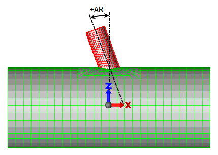

    In beiden Fällen kann die Düse um die Y-Achse gedreht werden, sodass sie nicht parallel zur Z-Achse ist. Geben Sie den Winkel im Feld Winkeldrehung der Düse um die Y-Achse (AR) an. Dieser Wert folgt der Linke-Hand-Regel, sodass ein negativer Winkel die Düse um die Achse +Y dreht.
    Abbildung 2: Drehung der Düse um die Y-Achse
    Ein positiver Winkel wird angezeigt. Beachten Sie, dass der Winkel der Linke-Hand-Regel folgt.

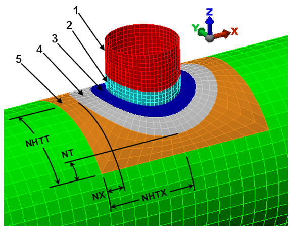

Ein Kantenbereich ist ein Layer der Elemente, die den Schnittpunkt von Düse und Zylinder umgeben (siehe Abbildung 3). Er kann verwendet werden, um zusätzliche Verstärkung, einen Bereich mit konstanter Breite oder einen Bereich zum Ausblenden/Anzeigen der Elemente und Spannungen in der Nähe des Schnittpunkts hinzuzufügen. Die folgenden Schritte werden verwendet, um einen Kantenbereich zu erstellen:

Sie können die Netzabstände für jedes Bauteil des Druckbehälters im Dialogfeld Netzparameter steuern, indem Sie das Pulldown-Menü Modell aufrufen und den Befehl Netz auswählen. Wenn die Dropdown-Liste Vernetzungsmethode auf Nur der Übergangsparameter NHTX ist festgelegt oder Nur der Übergangsparameter NHTT ist festgelegt eingestellt ist, können Sie die Netzgröße nur in einer Richtung (NHTX oder NHTT) des Übergangsbereichs, wo die Düse auf den Zylinder trifft, steuern. Der Rest des Netzes basiert auf den einzelnen Eingaben für die Netzgröße im Übergangsbereich.
Um das Netz in allen Bereichen des Modells zu steuern, wählen Sie die Option Alle Erhöhungen festgelegt in der Dropdown-Liste Vernetzungsmethode aus. Wechseln Sie zur entsprechenden Registerkarte für das Netz, das Sie angeben möchten.
Die meisten Eingaben sind eine eindeutige Anzahl, wie viele Elemente entlang einer bestimmten Abmessung gewünscht werden. Diese Zahlen werden dann in andere Bereiche des Behälters übertragen. NHTT und NHTX bestimmen beispielsweise, wie viele Elemente sich um den Umfang der Düse und ggf. den Kopf auf der Düse befinden. (Siehe Abbildung 3.) Andere Parameter im Dialogfeld Netzparameter werden weiter unten erläutert.
  • Die Registerkarte Übergangsgröße steuert, wie groß der Übergangsbereich um die Düse ist. (Siehe Abbildung 3.) Für die Axialrichtung und die Abtastrichtung (Ring) werden separate Steuerelemente verwendet. Wenn die Option Ausdehnung in _Richtung definiert mit auf Verhältnis eingestellt ist, wird das Verhältnis der Größe des Übergangsbereichs zum Schnittpunkt angegeben. Das Ausdehnungsverhältnis entspricht NX/Durchmesser der Düse und NT/Durchmesser der Düse (für die axiale bzw. Ringrichtung). Wenn eine Verstärkung oder ein Kantenbereich enthalten ist, liegt die Länge von NT und NX außerhalb der Verstärkung oder des Kantenbereichs, je nachdem, was größer ist. Wenn keine Verstärkung oder kein Kantenbereich vorhanden ist, werden die Längen für NT und NX von der Düse aus gemessen. Wenn die Ausdehnung in _Richtung definiert mit auf Absolute _ eingestellt ist, entsprechen die Eingaben von Axiale Richtungslänge und Abtastrichtungswinkel NHTX bzw. NHTT.

Abbildung 3: Übergangsnetz zwischen Düse und Zylinder
Legende:
1 = Düsennetz
2 = optionaler Kantenbereich auf der Düse
3 = optionaler Kantenbereich auf dem Zylinder
4 = optionale Verstärkung auf dem Zylinder
5 = Übergangsbereich auf dem Zylinder
NHTX = Hälfte der axialen Länge des Übergangsbereichs
NX = Abstand zwischen Düse (oder Verstärkung oder Kantenbereich, sofern vorhanden) und Ende des Übergangsbereichs in Axialrichtung
NHTX = Hälfte der Abtastlänge des Übergangsbereichs
NX = Abstand zwischen Düse (oder Verstärkung oder Kantenbereich, sofern vorhanden) und Ende des Übergangsbereichs in Abtastrichtung
