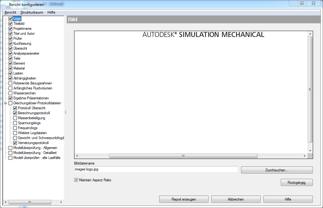

Die Berichtsvorlage und die einzelnen Entwurfsszenario-Berichte werden auf ähnliche Weise angepasst. Zeigen Sie den zu ändernden Bericht an, und verwenden Sie dann Bericht Einrichten Konfigurieren. Das Dialogfeld Bericht konfigurieren wird aufgerufen. (Siehe Abbildung 1)
Abbildung 1: Dialogfeld Bericht konfigurieren

Auswählen von Abschnitten, die in den Bericht aufgenommen werden sollen: Jeder Abschnitt des Berichts wird im Browser aufgeführt (Bereich 1 in Abbildung 1). Aktivieren oder deaktivieren Sie das Kontrollkästchen, um den Abschnitt in den Bericht aufzunehmen oder aus diesem zu entfernen.
Anpassen jedes Abschnitts: Wenn ein Abschnitt eines Berichts im Browser ausgewählt ist, werden die Optionen für die Anpassung im Anzeigebereich (Bereich 2 in Abbildung 1) eingeblendet. Beispielsweise können Sie Bildabschnitte nach einem neuen Bild durchsuchen und die Größe des Bildes strecken. In Textabschnitten wird ein Texteditor angezeigt, in dem Sie benutzerdefinierten Text eingeben und Schriftart, Farbe und andere Attribute ändern können. Meldungsabschnitte werden basierend auf der Eingabe des Modells automatisch erstellt und können nicht im Dialogfeld Bericht konfigurieren geändert werden, jedoch können sie neu geordnet werden. (Die Meldungsabschnitte können mithilfe einer benutzerdefinierten CSS-Datei angepasst werden. Auf der nächsten Seite Anpassen von Berichten finden Sie weitere Informationen.
