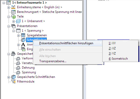

Verwenden Sie die verfügbaren Befehle für die Schnittfläche zum Erstellen, Aktivieren, Deaktivieren oder Ändern der Sichtbarkeit, Position und Ausrichtung von Schnittflächen. Damit die Bearbeitungsbefehle für Schnittflächen aktiv sind, müssen Sie über eine aktive Schnittfläche im aktuellen Darstellungsfenster verfügen.
Verwenden Sie die Befehle in der Multifunktionsleiste oder im Kontextmenü zum Erstellen einer Schnittfläche. Für die zweite Methode klicken Sie mit der rechten Maustaste auf die Überschrift Schnittflächen im Abschnitt Präsentation des Browsers, wie in der folgenden Abbildung gezeigt. Wählen Sie den Befehl Schnittfläche hinzufügen, und wählen Sie dann eine der Optionen im Pull-out-Menü.
Wenn eine Schnittfläche ausgewählt ist, wird sie im Modell angezeigt, und die Befehle in der Multifunktionsleiste Schnittflächen werden aktiviert. In der folgenden Abbildung ist eine Schnittfläche dargestellt. Die Beschreibungen der Befehle beziehen sich auf dieses Bild.
