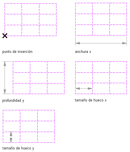

- En la paleta Propiedades, expanda Básicas y, a continuación, General.
- En Forma, seleccione Rectangular.
- Especifique el objeto de contorno enlazado a la rejilla, si es preciso.
- Expanda Cotas y elija Sí para especificar las cotas en la pantalla del dibujo o No para especificar las cotas en la paleta Propiedades.
- Especifique valores para las propiedades X - Anchura e Y - Profundidad.
- Expanda Eje X.
- En Tipo de diseño, seleccione Distanciar regularmente y especifique valores para Número de huecos y Desfase inicial y final, o seleccione Repetir y especifique valores para Tamaño de hueco y Desfase inicial y final.
- Expanda Eje Y.
- Especifique un punto de inserción en el dibujo para el vértice inferior izquierdo de la rejilla de diseño rectangular.
- Especifique el giro de la rejilla rectangular sobre el punto de inserción.
