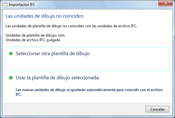

  4. Si desea cambiar el valor predeterminado de Crear dibujos a partir de plantilla, pulse Examinar, vaya al archivo DWT deseado y selecciónelo.
    Si la plantilla seleccionada (archivo DWT) no tiene las mismas unidades que el archivo IFC que se importa, se le ofrecerá la posibilidad de continuar con dicha plantilla o bien seleccionar otra distinta. Si decide continuar con la plantilla seleccionada, las unidades del archivo IFC modificarán las unidades del archivo de plantilla.
    Nota: La plantilla seleccionada pasará a ser la nueva plantilla predeterminada.
