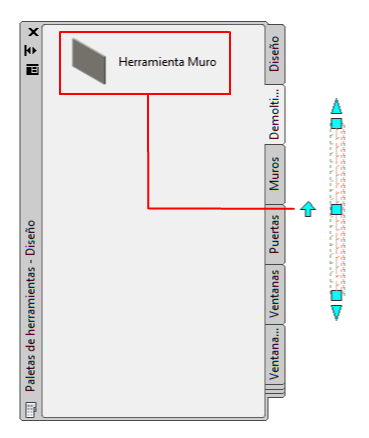

Utilice este procedimiento para crear una herramienta a partir de un objeto del dibujo.
Únicamente puede crear herramientas de objetos con este método.
Creación de una herramienta a partir de un objeto del dibujo
- Cree un objeto con el estilo y las propiedades adecuados en el dibujo.
Atención: Es conveniente que el dibujo que contiene el estilo se guarde en una ubicación a la que posteriormente se pueda acceder. De lo contrario, la herramienta no podrá acceder al estilo y volverá a tener el estilo Estándar.
- Abra la paleta donde quiere crear la nueva herramienta.
- Seleccione el objeto y arrástrelo a la paleta de herramientas.
- Defina otras propiedades para la herramienta, si es necesario.
