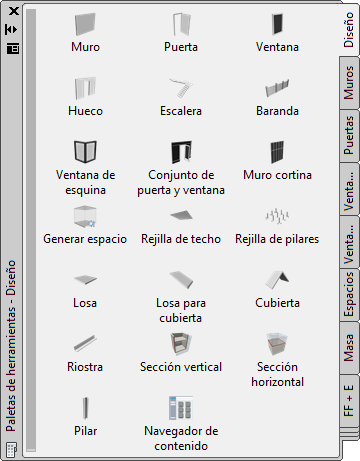

Herramientas de objetos estándar
En función del tipo de herramienta, puede definir propiedades generales como las siguientes:
Además, puede definir propiedades relativas a objetos aplicables a este tipo de herramienta. Por ejemplo, si crea una herramienta de muros, puede definir los parámetros de unión de muros, anchura, altura y línea base, así como las líneas de cubierta y de suelo de los muros insertados con esta herramienta.

Tipos de herramientas
Las herramientas de AutoCAD Architecture se dividen en tres categorías.
Categoría de herramientas Descripción
Herramientas de objetos Una herramienta de objeto inserta un objeto de diseño (por ejemplo, un muro o un conjunto de ventana) en un dibujo. Una herramienta de objeto tiene propiedades de objeto y un estilo específicos: por ejemplo, una herramienta de muro puede tener el estilo Ladrillo-4 Ladrillo-4.
Herramientas de comandos Las herramientas de comandos son una representación gráfica de comandos relativos a objetos. Por ejemplo, la herramienta Examinar datos de propiedades abre un cuadro de diálogo para buscar los datos de propiedades de todos los objetos de un dibujo; la herramienta Renumerar datos cambia la numeración de los datos de propiedades de conjuntos de propiedades seleccionadas por incrementos o a partir de un número que establezca el usuario. También se pueden crear herramientas para cada comando. Una herramienta de comandos de ámbito general de AutoCAD permite asociar cualquier comando o macro. En cuanto a los comandos que crean un objeto, también se pueden asignar propiedades básicas de objetos de AutoCAD.
Herramientas de contenido AEC Puede crear herramientas para elementos de contenido AEC utilizados habitualmente que se han creado con el Asistente para crear contenido AEC.
