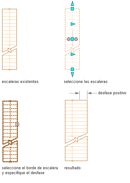

Utilice este procedimiento para desfasar lados de escaleras mediante un valor especificado.
Nota: Si cambia la anchura de la escalera tras haber desfasado un lado, los cambios de desfase se perderán.
- Seleccione una escalera y haga clic en la
- Seleccione el borde de la escalera que desea desfasar.
- Indique la distancia de desfase (los valores positivos desfasan hacia fuera y los negativos, hacia dentro) y pulse Intro.
Las huellas se extienden usando la línea de los bordes frontal y posterior actuales.
Desfase del borde de una escalera
Nota: Si los bordes se intersecan, algo que sólo puede ocurrir con las formas en espiral y de caracol, aparecerá un icono de consejo.
