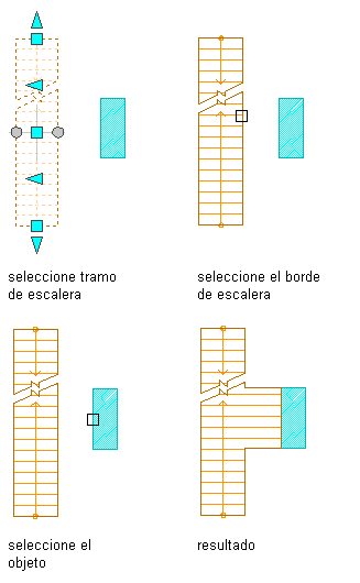

Los bordes de escaleras se pueden proyectar en la mayoría de los objetos AEC (por ejemplo, muros o elementos de masa, excepto bloques multivista).
Proyección de un borde de una escalera en un objeto
Nota: En el caso de la proyección de un borde de una escalera que tiene una esquina interior, está claro cómo proyectar el borde exterior de la escalera hacia el objeto seleccionado, pero la proyección de la esquina interior es ambigua. En lugar de intentar averiguar la solución correcta, estos casos no se proyectan y se muestra un cuadro de diálogo que explica que los bordes de las escaleras con esquinas interiores solo se pueden proyectar en objetos que se extiendan más allá de los dos extremos de la escalera.
La longitud de escalera se extiende con su anchura original cuando el objeto (o polilínea) no se extiende lo suficientemente lejos como para que la escalera se proyecte por completo.
