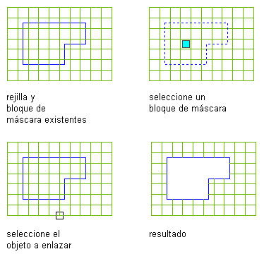

Utilice este procedimiento para enmascarar un objeto enlazándole un bloque de máscara después de colocar el bloque correctamente.
  1. Seleccione el bloque o los bloques de máscara que desee enlazar a un objeto.
  2. Seleccione la ficha Referencia a bloque de máscaragrupo ModificarEnlazar objetos.
  3. Seleccione el objeto que desee enmascarar.
  4. Seleccione una representación de visualización en la lista de representaciones actuales y pulse Aceptar.
    Enlace de bloques de máscara a objetos
Ahora el objeto queda oculto detrás del bloque de máscara.
